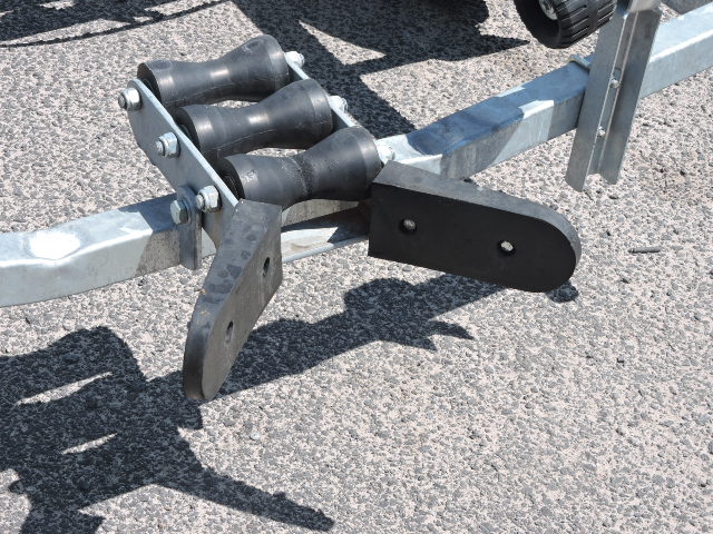

Je souhaite rajouter un rouleau avec deux galets au bout de la remorque afin de faciliter la remontée (je joins une image bricolée ci dessous).
En pratique cela semble pas très compliqué : prise des mesures de la barre principale carrée + nouveau rouleau puis trouver la bonne mèche pour faire les trous.
Je trouve bien la pièce mais peu d'information sur comment faire pour rajouter cette pièce ?
Peut être qu'il y a des joints spéciaux à rajouter et des fixations particulières ? Je veux m'assurer que ce soit bien fixe, durable et que les pièces supportent pas trop mal la mer comme les autres.
Peut être que quelqu'un ici à déjà fait la manip et peut me conseiller ?

Attention, le couple de rouleaux placé en sustentation derrière l'extrémité arrière de la remorque n'est pas conçu pour travailler dans cette position, mais pour recevoir une charge dirigée dans l'alignement de l'axe du support des rouleaux. (Les deux rouleaux en haut et la chape vers le bas, fixée à une chandelle)
C'est à dire, tel que placé derrière la remorque, il doit recevoir un effort dirigé dans l'alignement du chemin de roulement et dirigé de l'arrière vers l'avant.

Je comprends que ta remorque est parfaitement adaptée à la coque de ton bateau mais que tu veux juste avoir un dispositif d'aide à la remontée qui permet de centrer le bateau sur la remorque et d'avoir un système de boggie basculante pour servir de rampe au moment de la remontée, évitant ainsi de tremper les roulements dans l'eau, autant que faire se peut.
C'est tout à fait réalisable, mais il faut modifier l'équipement de l'arrière de ta remorque. Déjà, un unique double gros rouleaux en bout de poutre est à proscrire si tu veux conserver intact ton fond de Vé. Je ne connais pas ta coque et encore moins son poids à treuiller, mais avec la déformation et l'usure, il y a de grandes chances qu'à la remontée, le Vé vienne buter tôt ou tard sur l'axe des rouleaux et bonjour les dégâts. Tu dois t'inspirer du dispositif présenté par Ziu "JL" quitte à l'améliorer si tu veux allonger les bras basculeurs. Les diabolos ont toujours été les meilleurs amis d'un Vé et d'un fond de coque.
Je te recommande de faire le tour des sites de constructeurs de remorques (CBS, Satellite, Brenderup....) et des vendeurs de pièces détachées pour remorques porte-bateaux, cela te donnera des idées. Cherche en particulier les kits pour étrave en Vé, ils proposent ce type de produits que tu n'as plus qu'à adapter à ton usage.
