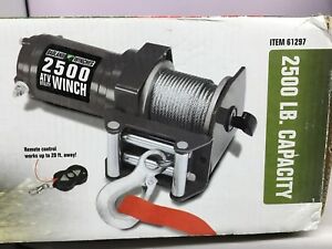

j'ai un treuil comme celui ci
je veux remplacer le câble qui ne me servira a rien par un petit pignon qui entrainera une grande roue dentée pour déplacer une charge sur environ 800 mètres avec une petite côte.

Comme le dit pechevoile, tu devrais preciser a quel projet est destine ton treuil. Si c'est pour remonter sur 800 m une charge tres lourde, comme un bateau sur un ber sur roues, il vaudrait mieux t'equiper d'un treuil fixe de forte puissance alimente à minima en 220 V mais le mieux est carrément de passer sur du 380 V.
Un treuil 12 V ou 24 V n'est pas fait pour travailler longtemps sous une forte charge. Il est conçu pour des efforts de quelques minutes.
En outre, le prix d'un treuil électrique en 220/380 V est bien plus avantageux quand il s'agit de tirer de lourdes charges.
treuil 17 Mar 2020 07:55 #657109
Il n'y a pas de refroidissement ce type de treuil, donc 30 minutes ça va pas le faire. Au mieux il se met en sécurité thermique si elle existe, au pire tu crame le moteur..

Un moteur à courant continu non ventilé a un facteur de service S3, Il ne peut pas fonctionner en continu, même à vide.
Naturellement, son facteur de charge dépend de sa durée de fonctionnement possible.
La définition de la norme, car il s'agit d'une norme sur le service possible de ces moteurs est un calcul que je vous éviterais, mais en gros, dans le jargon des pros (dont je fais partie), on dit que dans un cycle de fonctionnement il y a:
- Le temps de fonctionnement maxi à charge constante ou + ou - variable donné par le constructeur
(Il détermine l'équilibre thermique du moteur, c'est à dire sa température de fonctionnement maxi fonction de la T° ambiante)
- Le temps de repos ou d'intermittence
La règle est : ne pas dépasser le temps de fonctionnement max donné par le constructeur
Et temps de repos doit être 2 fois supérieur au temps de fonctionnement
Normalement, la plaque signalétique du constructeur donne cette indication : S3
Un moteur à courant continu qui fonctionne 10 minutes d'affilée en charge, c'est déjà énorme.
Donc 30 minutes, c'est sa mort assurée.............si ce n'est la 1ère fois, à la 2ème ou la 3ème sans aucun doute.
Parce qu'au bout d'un moment, les balais (charbons ) vont chauffer et charbonner ( se détruire )
Et que le vernis du bobinage du rotor va cuire et mettre le bobinage en court jus.

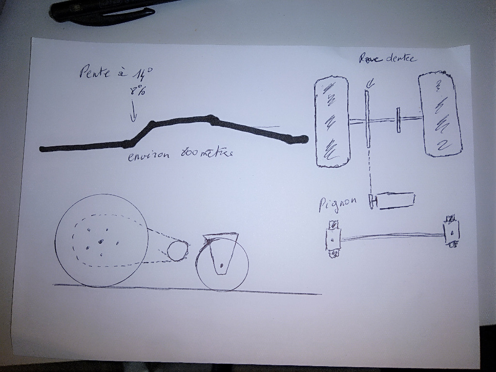

voici un croquis du trajet à parcourir et du projet de construction
j’ai aussi deux autres idées en vue.
1 utiliser un alternateur modifie pour en faire un moteur.
2 utiliser deux moteurs d'hoverboard

Tu ne veux pas utiliser un moteur thermique plutôt....qui entraîne des roues crantées ...
treuil 18 Mar 2020 11:05 #657160
Raccourci le câble debleuuuu !!! :)
treuil 18 Mar 2020 11:16 #657162
La solution que suggère F3d est la plus simple à mettre en oeuvre, un moteur de moto 125cm3 par exemple, tu dois trouver ça à la casse pour quasi-rien ! Il y a même une boite de vitesses pour le raidillon si nécessaire et tu adaptes la démultiplication facilement

j'ai une bonne piste avec un moteur thermique.

merci pour le lien. il y a des moteurs intéressants mais je n'ai pas trouve d'inverseur pour avoir une marche arrière qui puisse se greffer dessus.
je pense que je vais prendre une motobineuse ou un motoculteur comme base de départ.
