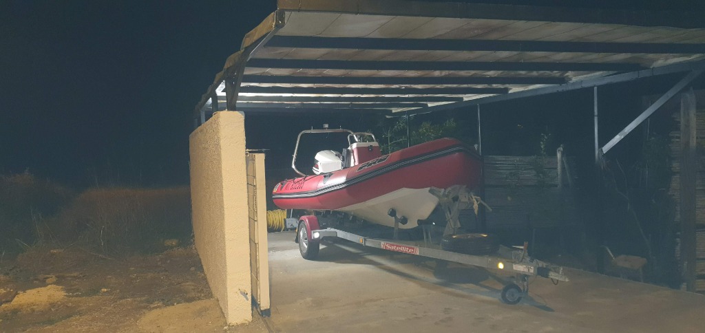

Salut a tous voila mon dileme ma remorque est trop grande par rapport a mon s.r
Dapres vous que faire deplacer tout vers l'arrière? mais du coup reglage de lessieu car je n'ai que 10 klg en fleche actuellement ou tout avancer mais du coup je frotte sur les longerons a la mise a leau je précise que ma dernière traversse est a aumoin 70 cm de la fin du longeron alors pour vous ? Merci

Tu reculés tout et règles ton essieu pour avoir la charge adaptée à ton véhicule sur la boule ! A plus tu as de la place pour stocker !

Le tableau arrière du bateau est-il à la verticale du dernier rouleau de la remorque ? je ne sais pas si c'est un effet d'optique mais le tableau semble un peu plus reculé ... Si c'est le cas tu peux faire avancer le bateau un peu plus vers l'avant ce qui nécessitera quels réglages dont la potence du treuil, mais ce n'est pas très compliqué.

Non il est aligné 5 cm pres
Remorque trop grande ou placer mon s.r ??? 09 Fév 2020 12:00 #655451
Il faut que le sr soit bien régler au niveau des rouleaux et tableau arrière, ce qui à l'air d'être le cas sur une des photos. Ensuite pour le poids sur la boule tu règle l'essieu, ce n'est pas très dur à faire.
Et si ta remorque est définitivement trop longue tu coupe les longerons arrières, c'est ce que j'avais fait sur la mienne et c'était parfait.

Après avoir examiné attentivement tes photos, voila ce que je ferais :
J’avancerais au maximun le SR sur la remorque pour n’avoir plus qu’environ 1 m entre la tete de laplin et le pied du support de treuil. ( toutes les traverses sont réglables .)
Je positionnerais les derniers rouleaux au dessous de l’aplomb du tableau arriere .
Je couperais les longerons qui dépassent du bas du tableau arrière.
Enfin je réglerais la position de l’essieu de façon a avoir une 50e de Kg maxi sur la boule de traction ...:a{b) .
Pour info mes 5 derniers «  Zar » l’ont été ainsi :B:+)
Ainsi j’aurais une remorque réglée aux «  petits oignons » qui, de plus, serait la plus courte possible pour ne pas se faire taxer au maximum lors des traversées en ferry :sc)) :sc))

Bon alors j'ai reflechi et de toute manière quand je vendrai mon bateau je le vendrai avec la remorque
Donc je vais garder ma remorque qui peut prendre un ptc de 900 kg alors que mon complet fait 550 kg max
donc je vais avancer mon bateau pour avoir 50 klg sur la fleche tout bien reglé et couper le surplus sachant que jaurais une remorque surdimensionnée par rapport a mon complet se sera un vrai rail sur la route!!!

J'aurais bien aimé voir une photo de profil complète, pour mieux apprécier l'espace qu'il reste entre l'avant du bateau et la tete de lapin.
Après, si vraiment inadaptée, car trop longue, je trouve malgré tout dommage de scier une remorque qui me semble en très bon état. De plus, pour une fois, elle offre une charge utile avec une marge de sécurité très appréciable.
