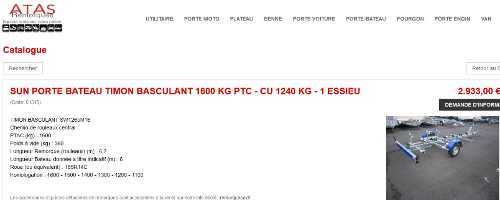

SUN PORTE BATEAU TIMON BASCULANT 1600 KG PTC - CU 1240 KG - 1 ESSIEU
TIMON BASCULANT SW1265M16
Chemin de rouleaux central
PTAC (kg) : 1600
Poids à vide (kg) : 360
Longueur Remorque (rouleaux) (m) : 6,2
Longueur Bateau donnée a titre indicatif (m) : 6
Roue (ou équivalent) : 185R14C
Homologation : 1600 - 1500 - 1400 - 1300 - 1200 - 1100
Peut on détarer une remorque ? 19 Déc 2019 15:59 #654269
Ben voilà,... simple et bien pratique pour un prix identique pour toutes les homologations. Et en plus rassurant car si elle est homologuable en 1600 kg et qu'elle ne fera que 1400kg, le matériel devrait moins souffrir.
