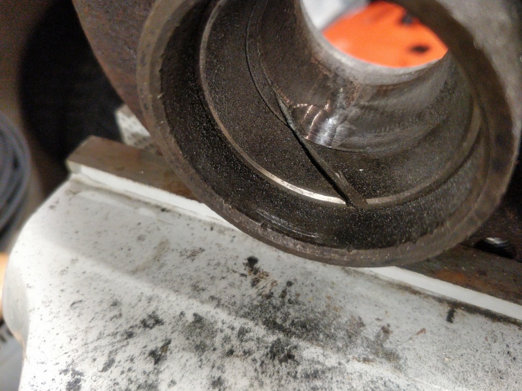

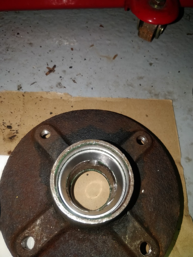

Une vrai galère,
Je regrette de ne pas avoir de poste à souder :angry:
Mais je les ai eu sur la première roue ::M-) :sc))
Donc découpe de la bague partiellement , puis création d’accès a l'outil rotatif , puis jouer du marteau :blink: :

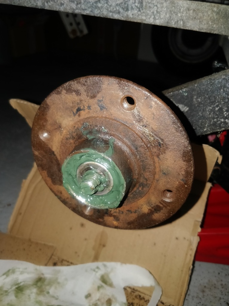

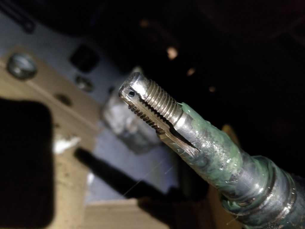

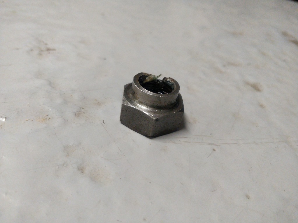

Auriez vous une idée de la référence de remplacement de cet ecrou ?
cote sur l'exterieur des filets : 14mm

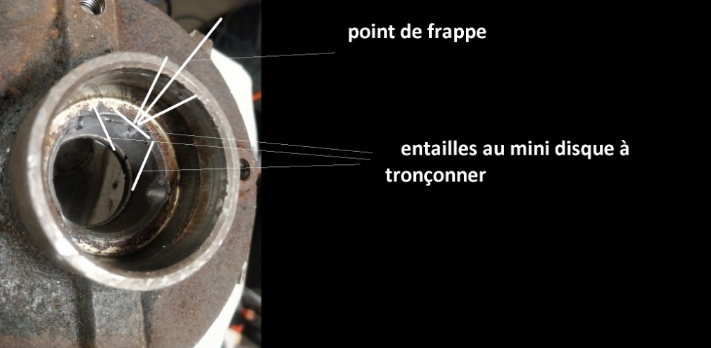

erreur d'outil employé.
Voici ce qu'on aurait dû voir
Remorque 020 _ help pour changement des roulements _ resolu 17 Juil 2019 07:08 #648035
bonjour
c'est pas top ces écrous, j'avais les mêmes sur mon ancienne remorque
j'ai fini par percer l'extrémité du moyeu afin de mettre une goupille et un écrou créneau
vu ce que tu as l'a ir de savoir faire cela va être un jeu d'enfant pour toi
lulu

Voilà l'entaille que j'avais faite avant de "tapper" + les accès sous la bague à la petite meule
Sur La photo que tu as commenté @Fletch170, la bague est déjà enlevée, ce que l'on voit c'est le moyeu
@Fletch170 je vais essayer sur la roue gauche comme tu préconises : deux entailles et faire sauter un bout de bague

Remorque 020 _ help pour changement des roulements 17 Juil 2019 11:21 #648039
effectivement c'est parfaitement clair maintenant et ..... beau travail je dois reconnaître.
Pour l'écrou essaie de contacter remorq'center à Guipavas, ou par contact mail direct à oscar avec les côtes.
Les utilisateur(s) suivant ont remercié: Mac_Low
Remorque 020 _ help pour changement des roulements 18 Juil 2019 18:32 #648069
Pour l'écrou, la bonne solution est de supprimer la lèvre de verrouillage à replier, et de faire 6 encoches à l'écrou qui devient alors un écrou à créneaux, et de percer un trou dans la fusée afin de gpupiller le tout.
Ca se fait sans la moindre difficulté.

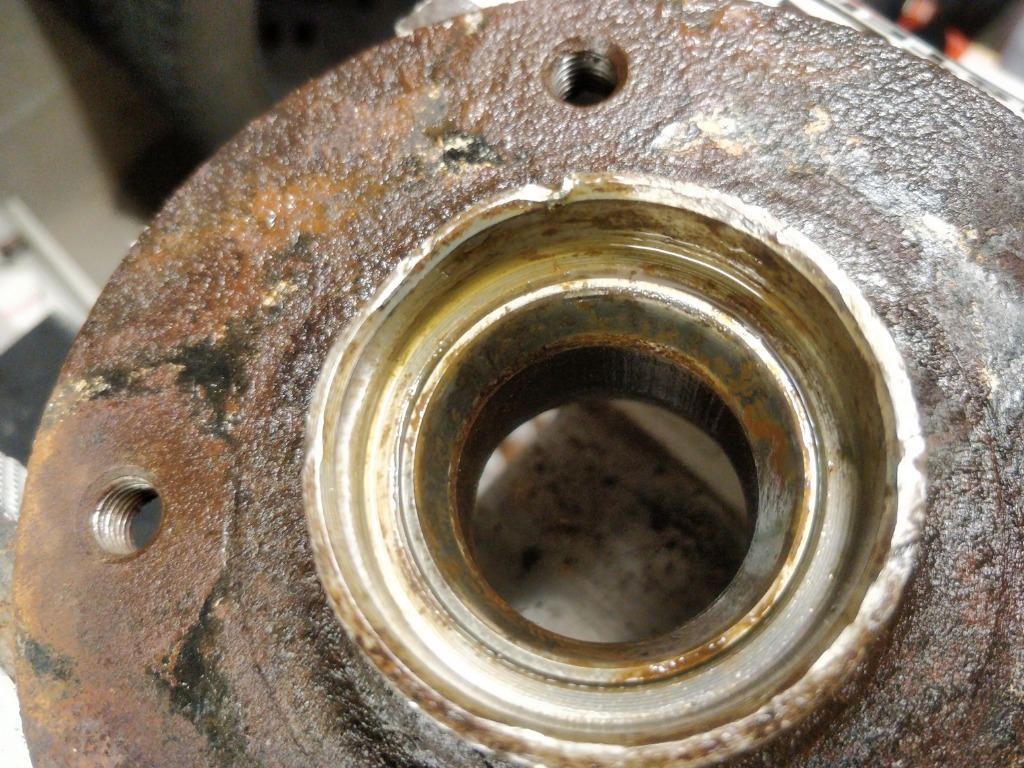

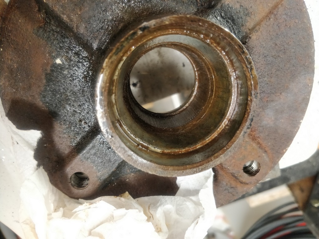

Merci à tous pour vos conseils / idées / échanges ::r-
Le moyeu avec ses nouvelles bagues
une roue de faite ;-)

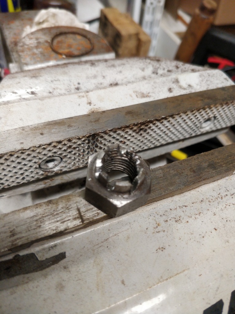

Pour l'ecrou, j'ai retenu l'idée de JCJCAT :r:+)
Le trou initial de 2mm sur la photo un peu petit => agrandi à 3mm
