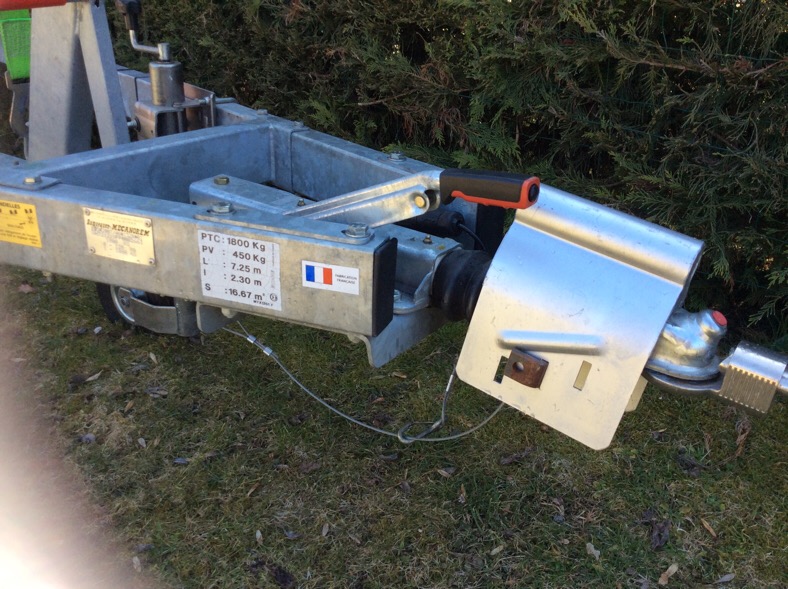

J’habite une très belle région bien ensoleillé mais où le vol fait partie de la culture locale!
Après avoir fait mes recherches sur le forum et interviewé quelques membres bricoleurs directement :) je vous sollicite sur les antivols de remorque.
Sachant qu’on en trouve des dizaines sur internet chacun se voulant plus efficace que les autres…
Sachant aussi qu’on ne pourra pas empêcher un vol ciblé mais surement certains système décourage plus que d’autres.
Quels sont vos systèmes antivols et avez-vous une marque en particulier à recommander ?
Dans mon cas, il faut un système qui ne permette pas de démonter les boulons de la poignée pour voler la remorque...
Je joins une photo de ma remorque pour que ce soit plus clair.
Merci de votre aide !

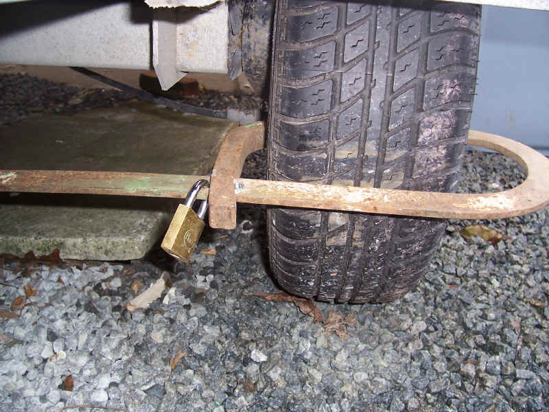

En découvrant cette photo, l'idée de base m'a bien amusé, donc j'ai voulu la partager.
C'est visiblement un bon vieux serre joint pour couler du béton, donc cela ne passe pas à travers la jante, c'est juste serré dessus.
Vu le déport des jantes sur nos remorques, c'est juste impossible à enlever sans couper le cadenas ou le serre joint.
Par contre , je ne suis pas sûr que la peinture de la jante apprécie beaucoup ...
Antivol pour remorque 20 Jui 2019 14:23 #647263
  • pechevoile
  • Messages : 4443
  • Remerciements reçus 787
Peut-être faudrait-il prendre la précaution de coller, sur chaque partie en contact avec la jante, un morceau de caoutchouc qui protégerait la peinture? ;)

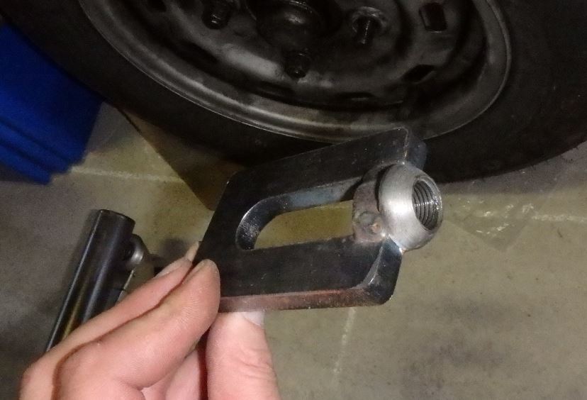

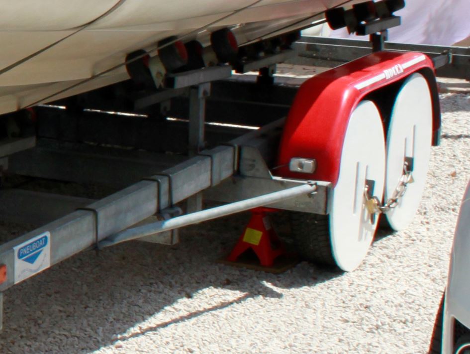

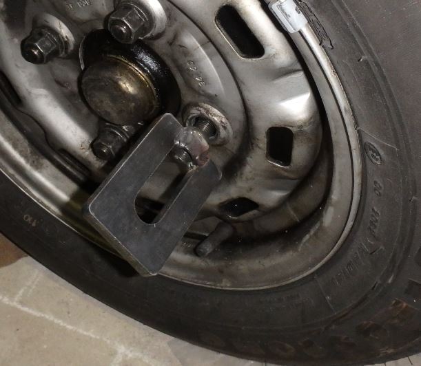

En complément d'un système antivol sur le tête d'attelage, je me suis fait des écrous avec des agrafes pour sécuriser la remorque quand je suis en parking prolongé et des disques de protection pour les pneumatiques.
Mais il faut 2 essieux.
