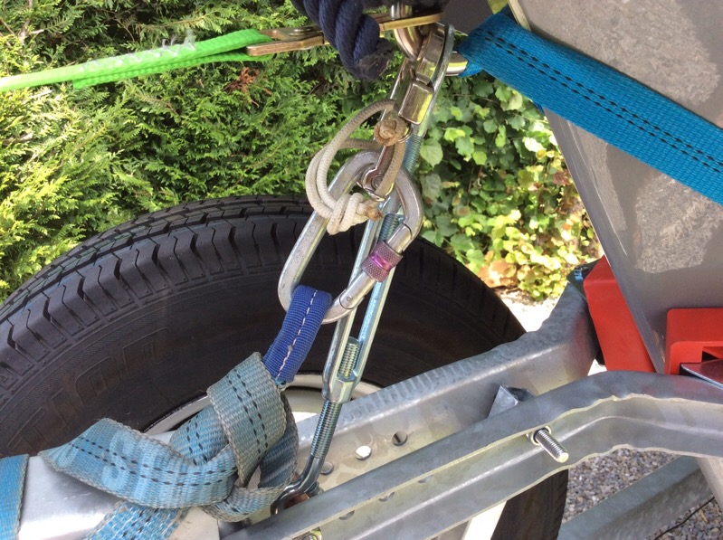

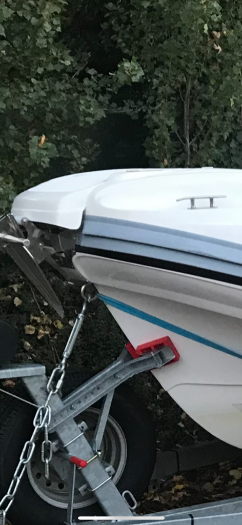

Support d’etrave 03 Mai 2019 10:44 #645467
Je constate que ton bateau est très mal fixé - ou assuré - à l'avant , et c'est malheureusement souvent le cas !
Imagine ce qui va se ^passer en cas de choc avant violent à bonne vitesse ... crois-tu que la ridicule sangle bleue va l'empêcher de bouger ...? certainement pas.
La force d'inertie va d'abord faire exploser cette sangle, l'étrave va monter sur le V et poursuivre sa course vers ta voiture, ou plutôt son toit, voire à coté d'elle selon les forces en jeu ...!
Dans l'histoire c'est probablement ton boat qui souffrira le moins s'il est bien construit
Il faut donc le fixer au chassis de la remorque par l'anneau d'étrave, avec une bonne chaine de 8 mini ou plus, et un tendeur qui permette de le positionner précisément !
Plus une bonne sangle entre anneau d'étrave et chassis, tendue verticalement afin d'empêcher le bateau de monter sur le V.
Ce qui n'empêche pas d'ajouter une chaine pour empêcher le bateau de reculer - mais ça tu l'as déjà fait !

Casper,
contrairement à toi, ma sangle "tirait" le boat vers le haut. j'ai fabriqué une autre potence. Maintenant, ma sangle de treuil est horizontale. J'ai fixé ma chaîne en bas de potence et à l'aide du ridoir je maintien
le boat appuyé sur son berceau. deux sangles à l'arrière et c'est bon.

Ma chaîne est fixé au châssis de la remorque et passe en + de la sangle par l’anneau d’étrave !
J’ai également 2 sangles à l’arrière fixé au anneau du tableau et à la remorque !
Et en cas de choc très violent je me demande si quoi que ce soit comme fixations empêcherait la catastrophe !!!

Tout ce que vient de te dire Jcj est exact, j’ajouterai simplement qu’il me semble que le support d’etrave est trop court pour ton bateau.
A moins d’avoir un treuil démesuré le tirage ne se fera pas horizontalement...
Rassure Toi, en cas de violeent choc frontal rien n’empechera ton magnifique 57 de pulveriser le parebrise arriere de ta voiture .
Avec le temps tu verras que «  faire simple » est le plus fiable .
Ainsi il me semble que ton crochet ne devrait pas etre attaché a cette chaine qui part trop loin devant mais simplement au support de l’étrave, ce qui, non seulement fixerait celleci vers le bas mais, en cas de choc
Supporterait immediatement une partie de la force en empechant aussi le bateau d’avancer ...
Et comme une petite photo vaut mieux qu’un grand discours ...::r- ::r-

Effectivement tu m’avais parlé d’une rehausse, que je ne me suis jamais fabriqué, concernant le treuil afin que le tirage se fasse le + horizontalement possible ...
Concernant la chaîne j’ai cru bon de la fixer au châssis, trouvant le support de treuil un peu « limite »
Bon c’est sur, la chaîne est longue et part vers l’avant !
Cela permet il de dire que le bateau « est très mal fixé » ? Comme dit jcjcat....
Il faudrait même je pense, rehausser ma roue de secours (qui gêne) pour pouvoir avancer ce support d’étrave au Max et avancer tout l’ensemble !!!
(Gagnant une paire de cm) ..!
Du coup ma chaîne fixée au châssis serait plus « verticale »....
Je te met une photo + précise dans mon « post » évitant de trop encombrer celui de poussmouss

Salut casper, pourquoi tu n'utilises pas tout simplement l'anneau de fixation soudé au pied de ton mat de support d'étrave de ton SR ?
C'est fait justement pour fixer la bride de proue destinée à empêcher le bateau de sortir de son emplacement en cas de coup de frein brusque. Si le treuil est de bonne taille et que tu places une grosse sangle à cliquet ou ta chaîne réglée pour être en forte tension, en utilisant par exemple ton ridoir, ton Pb est résolu et tu évites de te coltiner des mètres de chaine pour des nèfles.
