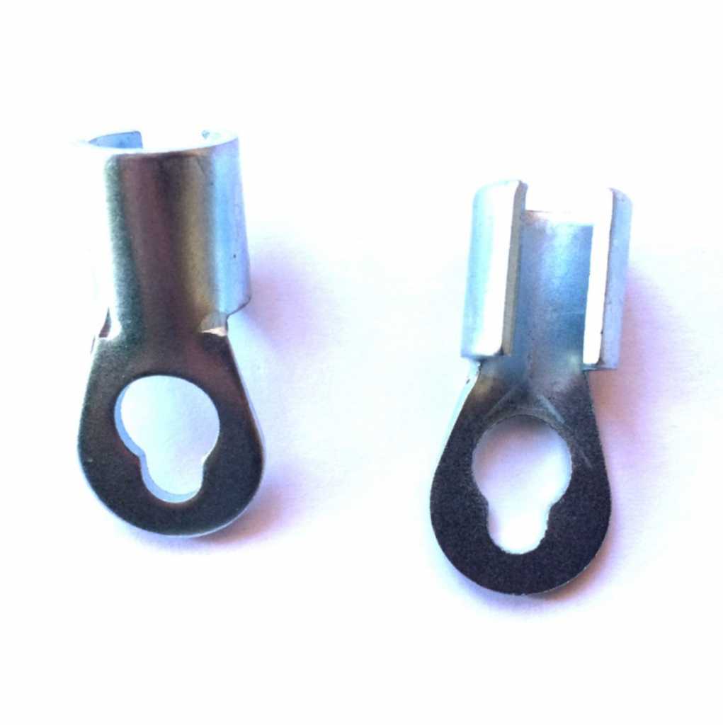

Si mes souvenirs sont bons il y a une encoche dans laquelle vient s’insérer le câble bloqué par un boulon
Pour la drisse j’avais juste « « « mis en pointe «  en chauffant le bout pour que cela s’emboite plus facilement
Ou autre solution tu utilises un serre cable de batterie (a la bonne dimension) dans lequel tu serties la drisse
Ou a la place du serre cable tu trouveras ce genre de pieces sur le net c’est fait pour
C’est plus propre et plus jolie
www.treuil4x4.fr/crochet/11493-fixation-...-sur-le-tambour.html
Rien de compliqué....
C’est surtout les 4/5 tours qui feront la fixation ...l’encoche et le boulon sont plus la pour eviter ....le deroulement des 5 tours sur la bobine
