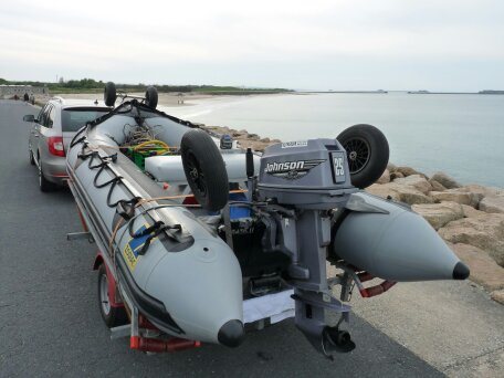

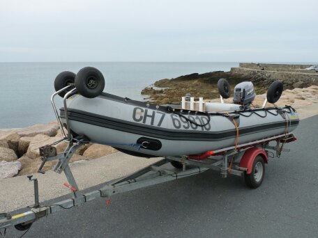

Longueur "idéale" remorque pour Zodiac MK2 4,20m 01 Déc 2017 17:24 #626521
Perso, pour mon MKII, j'ai une Mecanorem PN275TRG, dont je suis très satisfait.
Je l'ai réglée au plus court, l'appui avant est presqu'au dessus de la roue jockey, et l'ensemble fait dans les 5m. Les cones dépassent légèrement
La limite, c'est quand le tableau arrière est en appui sur le diabolo arrière de la remorque. Elle pèse 115kg.

Merci, super le petit chariot à l'avant du MK2, as tu une référence pour que je puisse le chercher sur internet?

Longueur "idéale" remorque pour Zodiac MK2 4,20m 01 Déc 2017 20:34 #626529
Et oui Aningoul, plus c'est court et mieux ça rentre dans le garage! ::K+)
Et plus c'est léger, mieux ça se manie...
Les roues et le chariot avant sont de chez MatC.
Certes petite dépense, mais tellement pratique: à marée très basse, je le pousse sur l'estran d'une seule main :^-C}
Et la remorque ne touche jamais l'eau...

Longueur "idéale" remorque pour Zodiac MK2 4,20m 03 Déc 2017 09:49 #626578
  • carlo
  • Messages : 545
  • Remerciements reçus 87
Oups, j'avais pas remarqué la photo en travers, ça devrait être mieux maintenant :-)
