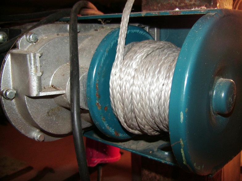

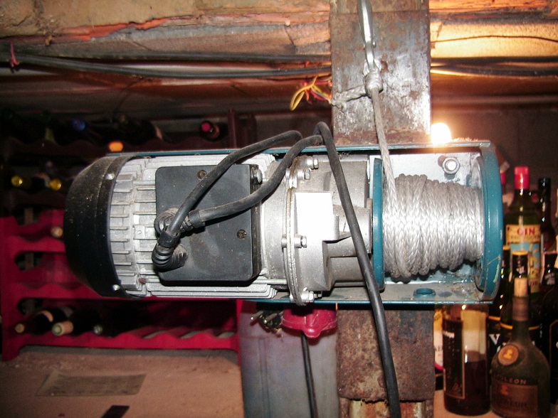

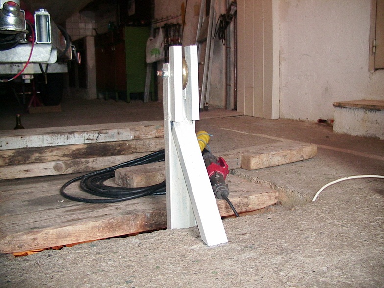

Guip-BE: chez bricodépot, ça s'appelle un palan: il m'a couté 128 € et je remonte sur 25% la tonne, facile. Fabrication chinoise et qui semble sérieuse. Voyons si je trouve la photo
Tu as une chance ::t- ::t- ::t- ::t- ::t- ::t- ::t- ::t- ::t- ::t- ::t- ::t- ::t- ::t- ::t- J'avais une chance sur 10000 de les retrouver!
roue jockey motorisée 27 Aoû 2017 08:40 #623173
Par contre: à ne pas faire: éviter d'utiliser du cordage dynalight: susceptible de tirer plusieurs tonnes, par contre sur "à coups", il casse comme une allumette: je l'ai donc remplacé par de la drisse, un peu plus "élastique" (lorsqu'on "hisse" avec la té&lécommande, ces palans donnent en effet des "à coups"

Pendant ce style de manœuvres, l'on évite de s'occuper du reste de la cave où il est à poste fixe......

Merci Aningoul pour ta réponse as tu une idee de la longueur de drisse "ad hoc en diametre" qui peut se "bobiner" dans le treuil si je le place au fond du garage il me faudrait pas loin de 20m :^-C}

2°) Excellente question, l'Ami Belgo/Català ! Il me semble que je suis plein, avec l'actuelle drisse ( ::Y- ::Y- ) avec 7 à 8 m: je regarderai ça et te le dirai avec des photos, devant justement remonter le bateau dedans pour le préparer pour le proche départ en vacances; mais ce n'est pas un problème! En effet, tu peux dérouler tes.... 8 mètres, y ajouter une "rallonge" (ou plusieurs ::t- ) et treuiller déjà ça, puis décrocher la rallonge, dérouler les 8 mètres de la bobine....
avec huit rallonges, tu peux donc ( ::t- ::t- :sc)) :sc)) :sc)) :sc)) tirer sur 64 mètres
aveec de la drisse un peu plus fine, tu devrais pouvoir faire ta manoeuvre en deux mouvements la mienne est forte: tu verras ce soir sur les photos!

Avec un palan, je rajouterais un cliquet de treuil, car si quelque chose pète, adieu la valise - surtout avec 25% de pente !
Déjà avec 2% ça part vite

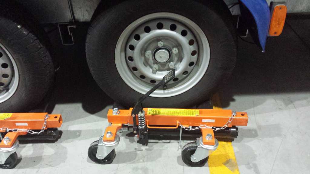

si vous avez un sol lisse voilà un accessoire sympa qui permet de manœuvrer très facilement :
je l'ai pris sur site de NORAUTO et depuis je fais pivoter la remorque de 90° dès son entrée dans mon hangar facilement alors qu'avec seulement roue jockey électrique impossible avec double essieux
