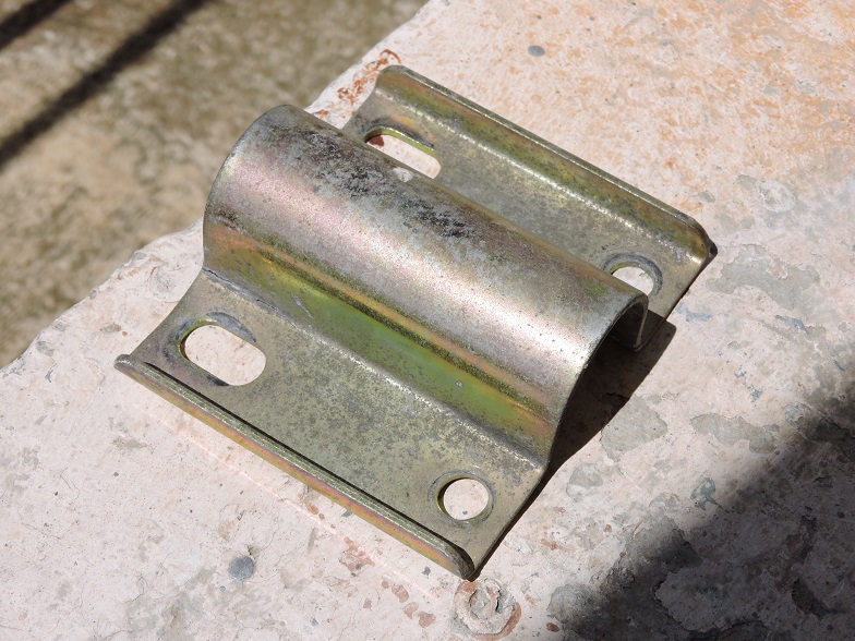

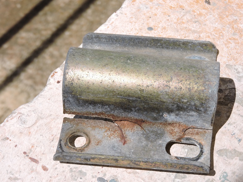

samartom.be écrit: J'ai quelques difficultés à imaginer que ce soit simplement un problème de parallélisme ou de carrossage....
Es-tu bien certain qu'il n'y ai pas une pièce de carrosserie qui frotte ces pneus ???
Je pense au support de garde-boue sur les mécanorem qui - chez moi - ont cassé et pelé l'intérieur du pneu.
1) soit les support sont cassés où pliés car on monte sur le garde-boue
2) soir les pneus sont inadaptés (déport, taille) et frottent sur le support de garde-boue
3) chez moi ce sont les vibrations qui ont cassé ces deux supports ainsi que les omégas qui tiennent les gardes-boue - résultat:remplacement des pneus et des pièces et surtout beaucoup de temps perdu.
Illustration de ce que nous raconte l'ami Cedric
et effectivement, les ridicules biellettes support de garde boues cassaient comme des allumettes mais auraient plutôt poignardé le pneu alors que là ce n'est manifestement pas le cas.Je n'en ai plus les photos mais j'avais remplacé LA biellette tenue par UN boulon par DEUX gros fers plats de 50 x 5 de section mis en forme et tenus par DEUX boulons. Si mon acquéreur me lit (allez, va, on sait bien que tu viens parfois sur pb.com!!!! :sc)) ) il serait sympa de m'en envoyer photo(s), ça pourrait être utile à de nombreux Mécanorémistes ::t- ::t-
