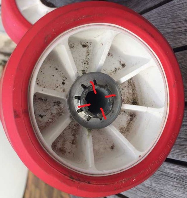

J'ai aussi remplacé mes galets. Et comme les rouges se détruisent très (trop) rapidement j'ai opté pour des noirs mais il est trop tôt pour dire s'ils sont meilleur ou pas. ::S-)
Mais j'ai utilisé une autre méthode, plus radicale mais beaucoup plus rapide - j'ai remplacé les ... 36 rouleaux en 2h. ::K+) cette méthode avait été présentée ici sur le forum par un pneuboat dont je n'ai plus le nom ::K+)
1) J'ai bien sûr descendu le bateau
2) avec une disqueuse, j'ai disqué perpendiculairement l'axe sur lequel tourne le galet, une découpe en croix.
3) Avec une bonne pince j'ai ramené les "pétales" du tube vers l'intérieur
4) Enlevé la rondelle
4) ce qui permet au galet de sortir librement,
5) Je remplace le galet après avoir copieusement graissé l'axe
6) je mets une nouvelle rondelle "normale" sans clips
7) J'écarte les pétales du tubes vers l'extérieur pour empêcher le galet de sortir de l'axe. Pour ce faire j'ai utilisé un burin passé à la disqueuse pour qu'il ai "la bonne forme" conique et un bon coup de marteau pour bien l'écarter.
8) un coup de peinture au pinceau et l'affaire est réglée.

Deux heures ? ::K+) ah oui là ça m'intéresse...je pense que je vais réfléchir à la méthode... :RB:+) :RB:+) :RB:+) ::r-

Oui, ça marche très bien, j'ai toujours fait comme Samartom
Changement diabolos sur remorque Mecanorem... 22 Mar 2017 11:58 #616949
C'est aussi comme cela que j'aurais procédé . ::r-
