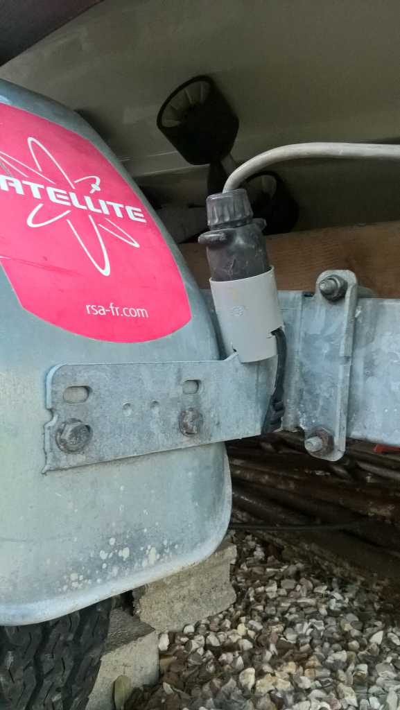

Je suis content de moi :a{b)
J'ai trouvé une astuce pour maintenir ma prise 7 broches quand la remorque n'est pas attelée:
Il suffit d'un bout de tube PVC de 40, de 2 traits de scie, et d'un collier plastique:
C'est juste le bon diamètre! :sc))

Mets nous une photo
Petite astuce 07 Mar 2017 16:58 #616165
:unsure: J'ai mis une photo!!!
Je la vois, pas toi?

Merci pour cette astuce que je viens de bricoler, car je ne savais pas ou mettre la prise de la plaque d'immat lors de la mise a l'eau.

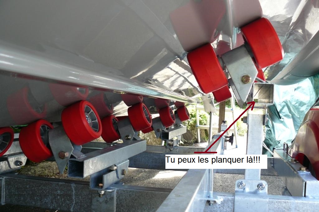

ZOB Madame! à la France, on napa di pitroule, mais on a di zidi!
Moi, ce que je voudrais, c'est un système pour empêcher la prise de plaque de se décrocher de celle du garde boue et aller fondre sur le bitte hume !! :sc)) :sc)) :sc)) :sc))

Tu achete 1 prise
Tu la monte la ou tu as besoin sans la brancher et voila c tiens tres bien

Excellente astuce. Merci, je vais l'utiliser. :a{b)

Impeccable comme astuce et très simple à faire pour un prix quasi nul. Bravo

C'est exactement ce que j'ai fait, le tube c'est bien mais qua tu roules du parking à remorque à la cale avec tous les dos d'ânes (sans plaque forcément, je la remet pas pour l'enlever...) ça a tendance à sauter, donc le plus simple est de monter une prise vierge sur la remorque et la ça tient nickel (ça coute 5 €)
