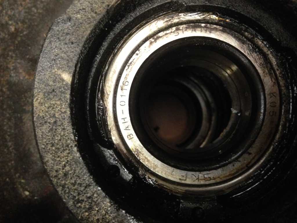

ludo550 écrit: Salut à tous, je n'ai pu regarder que ce w-e, les références de mon essieu. Elles sont identiques à ta remorque Eric29,
Tu pourrais me donner les références, photos des roulements de ton essieu. Car j'en ai trouvé sur 2-3 sites, mais j'ai des doutes des roulements qu'ils vendent. Du moins sur les photos.
Salut,
J'ai démonté aujourd'hui. Donc voilà la réf :
Diamètre intérieur = 34 mm
Les utilisateur(s) suivant ont remercié: ludo550
Références roulement à billes Alko 05 Mar 2017 22:01 #616062
Eric ceux-sont ces roulements que j'ai :^dB} :^dB}
J'ai pris les mesures ce matin, sans sortir le roulement du tambour.Et mon roulement à cette même référence: BAH-0116.
Diamètre interne également de 34
En plus de mon roulement, je change l'écrou bride, référence MF05
ainsi que le circlips, mais quelle taille?
Et c'est tout, je n'ai pas besoin de joint d'étanchéité, si?

Il n'y a pas de joint spi dans ce montage de tambour.
C'est le type de roulement, le SKF BAH 0116, qui est scellé et "est donné" comme étant étanche.
(En gros les joints fonts partie du roulement).
Il faut bien s'assurer d'acheter cette marque et cette référence et non pas un générique qui, lui aurait une étanchéité encore plus relative.

Je doute sérieusement qu'il n'y ait pas de joint spi dans ce montage, pour moi ce qu'on voit au premier plan sur la photo c'est un joint à lèvre.
Sur mes moyeux Nautilus il y en a.
Pour savoir s'il y en a un - ou non - il faut sortir le roulement, et une presse 10 tonnes n'est pas de trop
