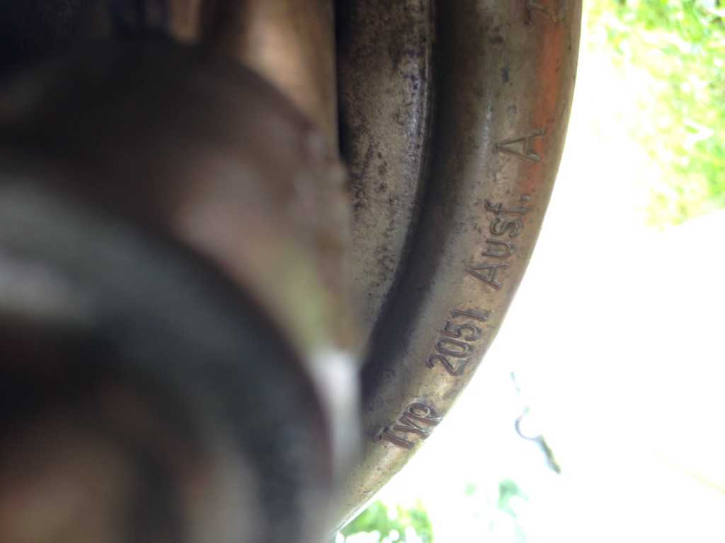

Salut,
Si ton essieux est un alko, côté intérieur tu as la référence frappée, comme sur le mien par exemple :
Tu tapes cette référence sur le net, et tu devrais trouver toutes les pièces dont tu as besoin....
Assez simple normalement.

Références roulement à billes Alko 13 Fév 2017 22:12 #615032
Non non, quand je dis intérieur, je veux dire la partie fixe opposée à la roue. Il faut que tu te penches sous la remorque. C'est frappé normalement sur la partie basse de cette partie:
C'est bien visible ::K+) là, la photo est à l'envers donc ref en haut :^-C} Mais on vois bien à droite de la partie entrée du câble de frein : typ 2051.
Avec cette ref, tu as auras accès à tout ce que tu as besoin pour ton entretien.

Références roulement à billes Alko 13 Fév 2017 22:25 #615035
Jean Claude, sur ma première photo, c'est ma remorque et elle n'est pas neuve......
Sinon un coup de brosse métallique sur la partie sous l'entrée du câble de frein et ça doit rendre plus lisible.....
Mais si c'est le cas, y'a un peu plus que les roulements à changer :RB:+) :rB:+)
Références roulement à billes Alko 13 Fév 2017 22:32 #615037
Ok avec les photos, je vois bien où ça se situe.
