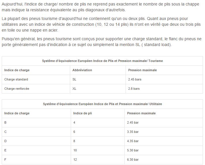

recherche roue secours remorque pam 06 Fév 2017 22:25 #614495
Idem Meltem, ce sont des pneus "renforcés" sur les flancs, pour les bandes de roulements je ne sais pas.
Mais voici qques indication en fonction de la charge.
Chez moi c'est min 900kg sur chaque pneu....
recherche roue secours remorque pam 06 Fév 2017 22:37 #614497
meltem 74 écrit: Je ne voudrais pas dire de bêtises mais il me semble que les pneus de ma remorque ( en 14 Ç) avaient un nombre de plis supérieur à ceux des voitures ..
Non seulement sur les flancs mais encore davantage sur la bande de roulement :i:+)
Pneu en C = pneu camionette
