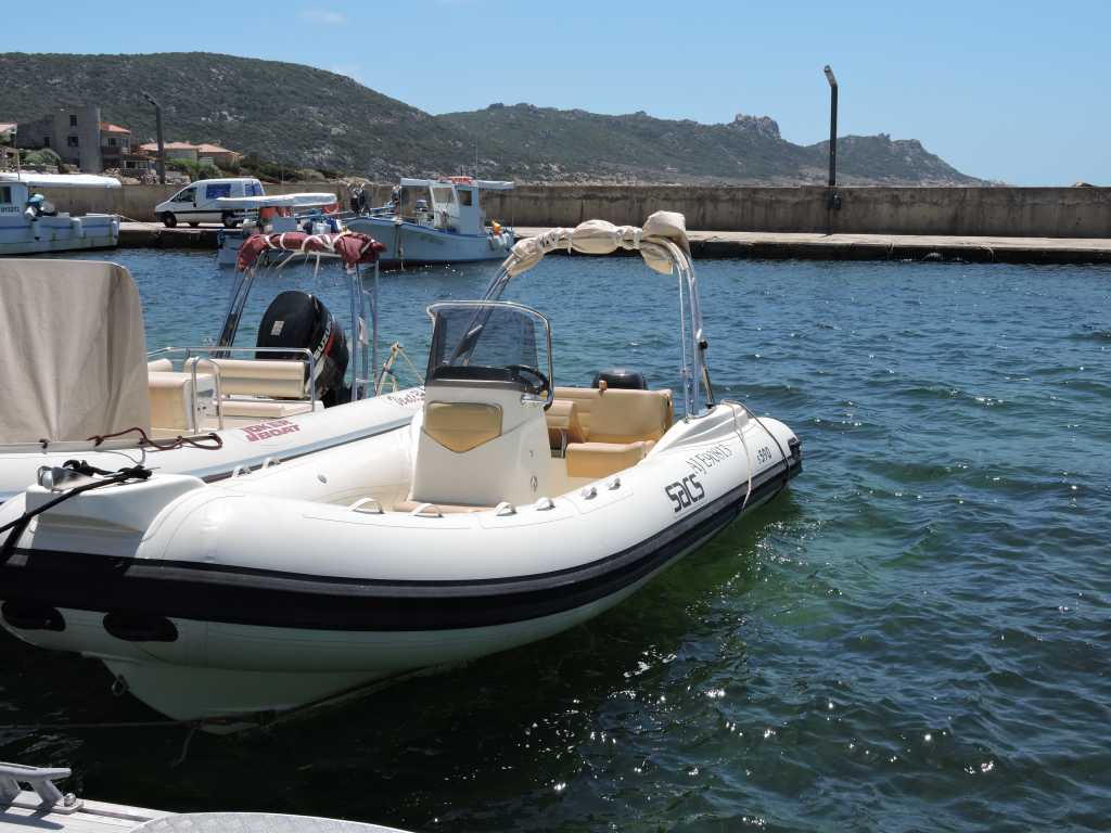

Sacs 530 oui..... et celui-ci ? (590)
Suivant "il Gommone" d'Octobre, , Sacs, en "petit modèle", s'arrête à présent à 7,50 mètres ......
::L- ::L- ::r-
