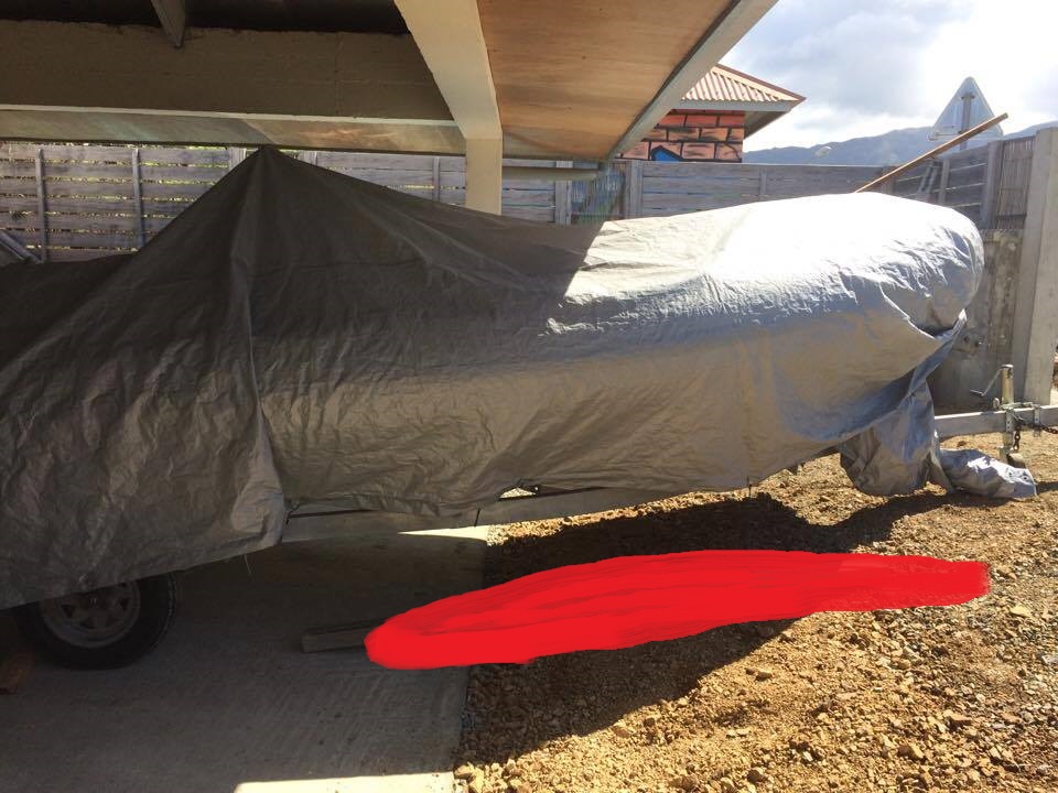

ça commence à toucher un peu avant que les roues de la voiture ne descendent du trottoir et ça touche plus dès qu'elles descendent
après je me suis arrêté et j'ai fait marche arrière avant de me mettre dans une situation bien merdique :L:-)
mais ce qui m'inquiète le plus c'est que je n'étais pas encore à l'étape du passage de la traverse incurvée de la remorque (cf. photo) qui risque de toucher bien plus

Avec les photos, on voit mieux !
Alors je reste sur mon idée de départ, les bastaings, mais plus.
Tu en alignes un certain nombre cote à cote et non jointifs - pour laisser passer l'eau qui pourra toujours rester dessous et t'évitera le bain de pieds.
Ca fera une belle plateforme sur laquelle tu pourras circuler sans risque, et tu ajoutes une traverse perpendiculaire en dessous pour limiter la flexion.
Ainsi tu peux te passer de la rallonge entre remorque et tracteur.

Ce peut être une solution mais seulement pour sortir ton boat, comment fait tu pour le rentrer au même emplacement de cette manière ?
Je continue à penser qu'il faut travailler sur les pentes ,et jouer sur le moment ou la voiture descend du trottoir mais que la remorque n'à elle pas encore passer le point haut de ton seuil !!
Un tasseau rigide ou une règle assez longue, le top serais dune longueur identique à que tu trouve entre ton essieu et la tête de lapin, pour faire des essais, tu fait un repère ' distance ) sur la position du point le plus bas de ta remorque cette pige posée sur le seuil, et mise en bascule te permettra de voir ce qui te manque et ou !! comme une tangente sur un cercle !!
la valeur entre le point B et le sol devant être supérieure à celle de ta boule d'attelage et celle du point A supérieur en même temps à celle du point le plus bas de ta remorque et le sol bien sur !!
En déplaçant ta pige à plusieurs endroits successif suivant ou cela touche !! tu pourra ainsi déterminé la ou il te faut caler ou modifier la pente afin que l'ensemble de l'attelage passe sans toucher !!
Et de plus comme apparemment sur tes photos ta pente n'est pas encore bétonner du cotè domicile voir pour combler/ modifier la pente sur cette partie et ne plus avoir de soucis dans l'avenir !!
Le reste n'étant (pour moi du moins ) que sources d'emer ....dement et de perte de temps en bidouilles inutiles et pour certaines risquées !!
