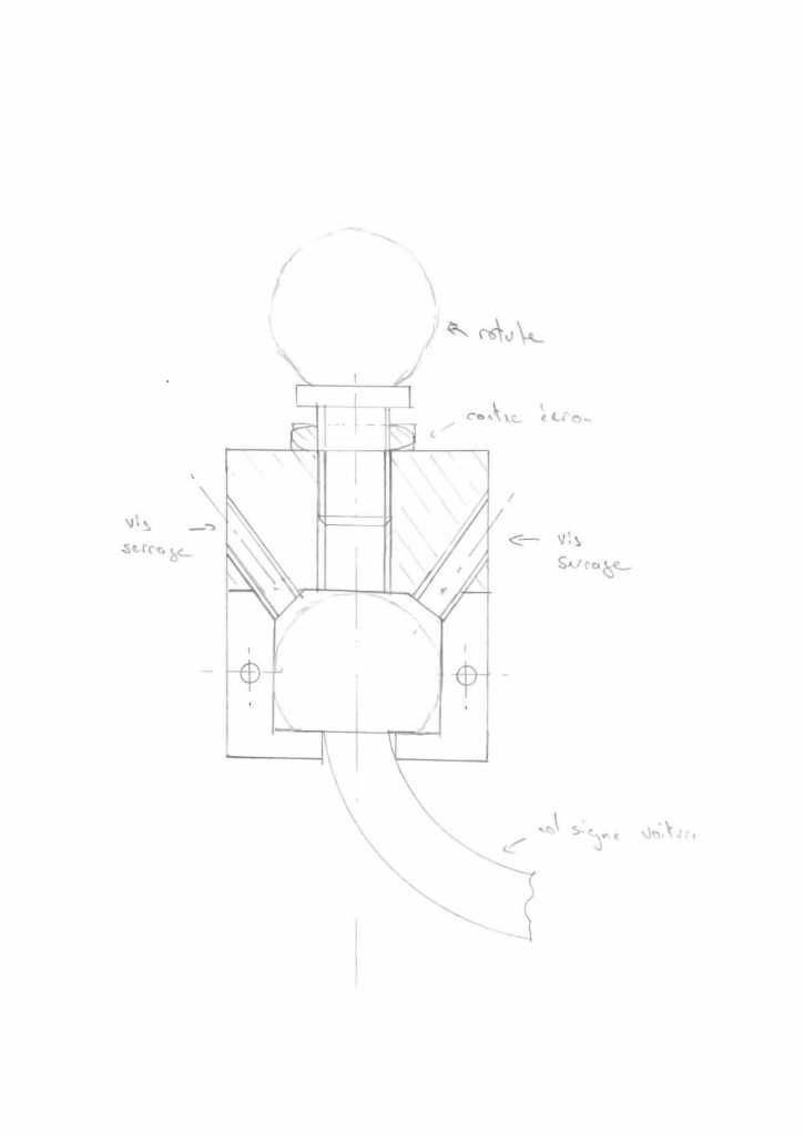

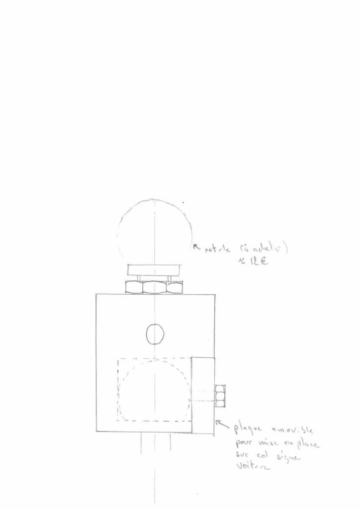

Recherche solution pour sortir remorque qui touche 18 Oct 2016 12:23 #608659
Hello.
voici un petit schéma de la pièce 'rehausse de boule' inspirée du 'porte vélo sur boule d'attelage', à laquelle je pensai :
(A utiliser que pour la manoeuvre bien sur !)
Les côtes étant à adapter selon ton besoin.
Sachant qu'un atelier de mécanique aura certainement des idées d'amélioration.
Dans tous le cas cela coutera moins cher que :
  • de changer de voiture
  • de changer de remorque
  • de changer la pente, le seuil et/ou le portail
  • Moi j'estime cela à 100 / 150.- Euros tout compris
