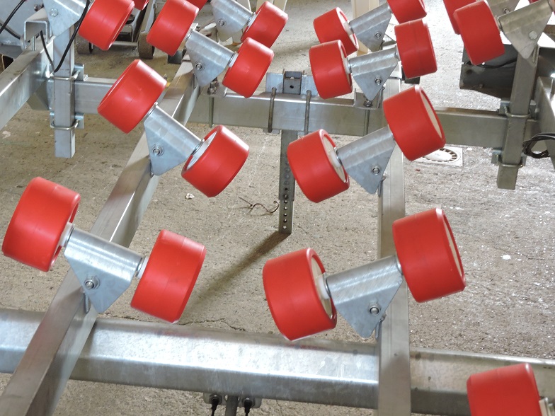

Je précise: Mécanorem SANS rouleaux centraux de quille! comme cela: seul système où, malgré la dissymétrie des poids, le bat monte bien centré, pas du tout incliné et ne bouge plus de sa place! Même sur la piste de Oued El Abid !!!!
