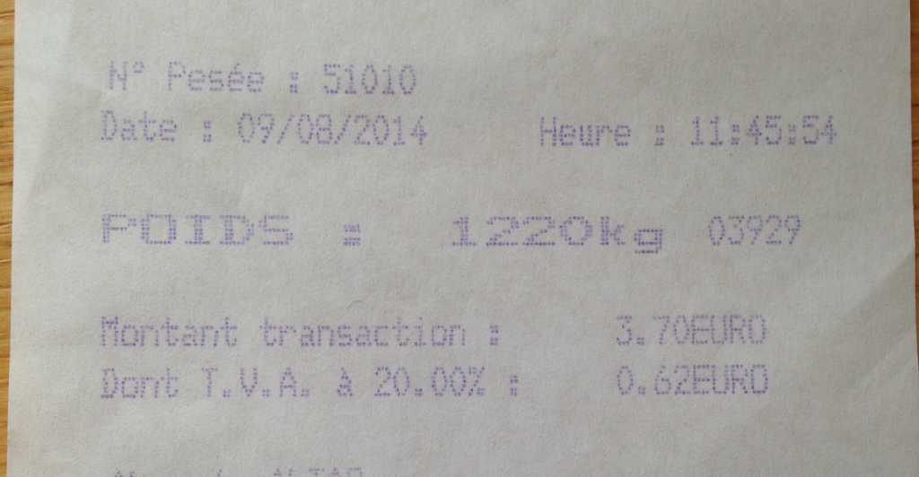

Salut Ludo ::r- ,
Je confirmes. Ci joint ticket de pesée du Lomac 600 IN sur remorque Mecanorem VX13, ptac 1300kg/pv 320kg:
Bateau avec le plein, tout l'armement et les bains de soleil, équipé du rollbar avec le bimini. Remorque avec roue de secours.
Pesée sur balance gérée par l'administration et facturation (en cas d'opposition).

Comme tu peux le voir, nous sommes tous d'accord!
Pour mon Centaure 5,80m et moteur 115 EFI, j'ai une remorque de 1350kg de PTAC, ce qui me laisse une marge, une fois le bateau en ordre de marche, d'une centaine de Kg.
