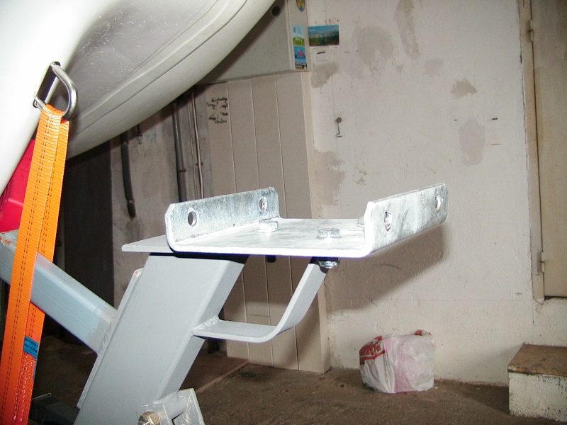

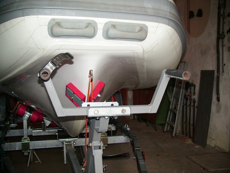

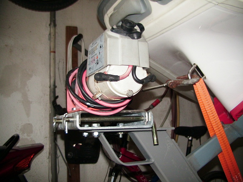

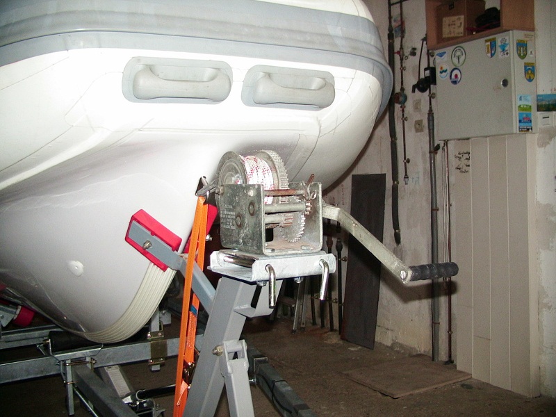

OUI !!!! avec manivelle de "secours", ça existe! mais ce sont d'énormes bahuts bretons 19 ème siècle! voilà bien plus facile et moins cher, permettant de changer de treuil (ou support VTT!) en 10 " pour un éventuel dépannage:ET EVITER DE SE LE FAIRE VOLER ::t- ::t- ::t- ::t- ::t- ::t-
Si tu ne peux bricoler ça toi mêmez, le premier forgeron te fera ça! (si tu es dans le 34, je te le fabrique!)

Ces tôles sont des tôles en acier: au moins 4 mm d’épaisseur, 5 de préférence, pliées là où j'achète ma ferraille, peintes en gris galva une fois par an.
<<<<Par-contre le temps que tu es à l'eau c'est facile à voler ton treuil en enlevant juste les goupilles,nan??? >>>>
TOUT À FAIT! c'est pourquoi, une fois le bat à l'eau, je ME vole mon treuil et ME le cache dans la voiture ! :sc)) :sc))
(Là, ça fait deux fois que je mésalo à Frontignan plage SANS enlever le treuil ::t- , MAIS les deux goupilles remplacées par deux cadenas.... Cependant je ne le ferais pas entre Marseille et La Ciotat, "et vie d'amant" ..............???????????? :ZM:-) :ZM:-) ::t- ::t-
Treuil électrique/manuel??? 04 Aoû 2016 08:35 #604498
Je viens - par hasard! de trouver ton mail dans la messagerie du site où je ne vais jamais!!!!
pour les tôles ce serait avec plaisir et gratis: juste le prix d'achat; mais il faudrait voir quelle "potence de treuil" tu as, sa hauteur, quel treuil aussi!
Sur ces photos, même la potence du treuil est "de moi" sur mesure: celle de mécanorem est au grenier jusqu'à la revente ....donc tu as un chiffre de trop! 35 au lieu de 34 :sc)) :sc))

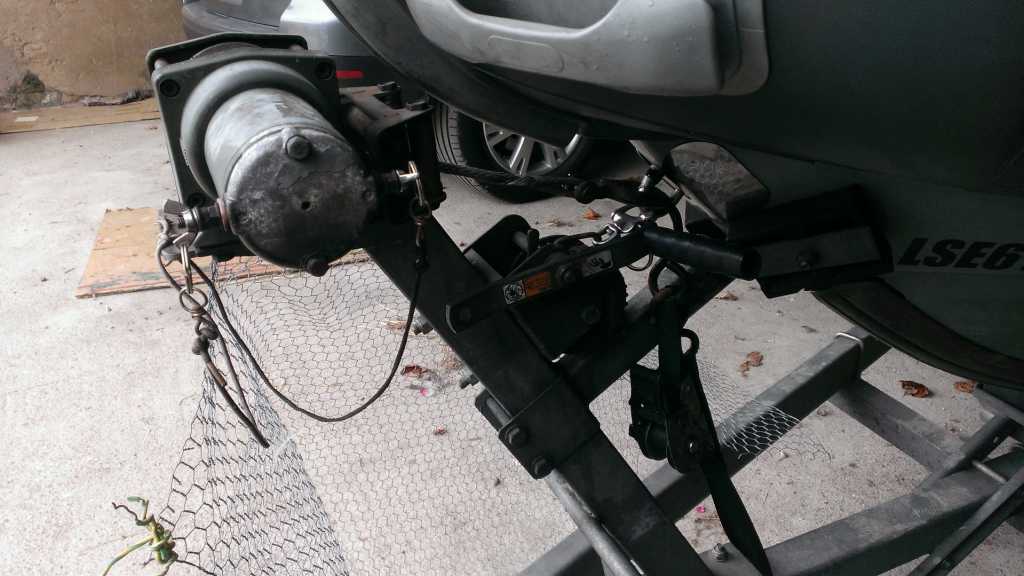

J'ai les 2 en permanence. L'électrique pour remonter le bateau, et le manuel en secours qui me sert également de sécurité pendant les transports.
J'ai été obligé de modifier un peu la manivelle pour un problème de place. Il fallait qu'elle sois plus courte, alors je l'ai percé en son milieu pour y fixer l'axe du treuil. L'axe ne se trouve donc plus au bout de la manivelle, mais au milieu, ce qui diminue la démultiplication mais comme il ne sert qu'en secour

Et c'est quoi ton grillage ?
Pour pas qu'on te le vole :sc)) ::e- :sc)) :sc)) :sc)) ::r-
Treuil électrique/manuel??? 04 Aoû 2016 11:39 #604518
Protection du cable de ma prise électrique contre mon chien. Il m'en a déjà mangé deux.
