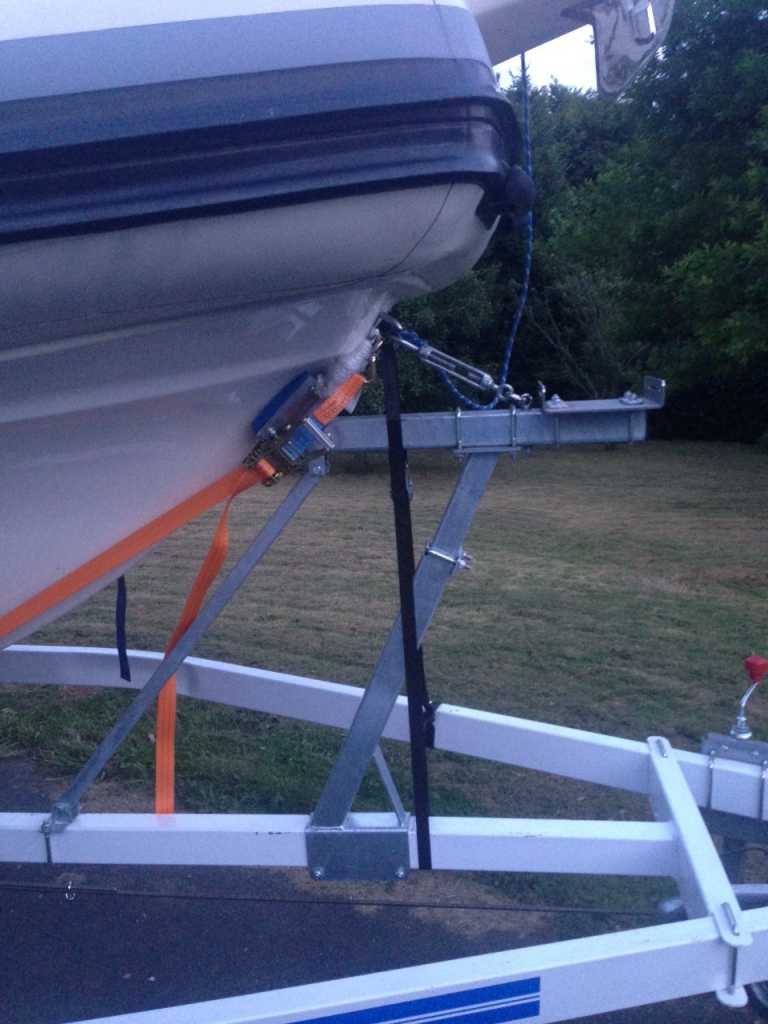

Je possède une remorque satellite MX091S/SX équipée d'une potence Type 2, voir pj.
Le pontet d'étrave de mon sunrider arrive au-dessus du vé.
J'arrime actuellement l'avant du bateau avec une sangle à cliquet mise verticalement entre le pontet et le longeron central de la remorque.
Je souhaiterai avoir un système d'arrimage plus rapide et plus sûr, avez-vous des idées ?
D'avance merci !

Pas évidant d'avoir qq chose de plus rapide, les autres auront peut être une idée. Mais dans tout les cas je pense qu'il est indispensable d'avoir une sangle qui tire vers le bas ou vers l'arrière à 45°.

Si cela peut t'aider, voici ce que j'ai :
- Un ridoir entre l'anneau de remorquage et la potence (permet de sécuriser le treuil dès la sortie de l'eau) et lorsque tu as un treuil électrique (mon cas) de relacher la tension dans le bout du câble.
- En plus, je met une sangle qui tire vers le bas et 2 sangles qui tirent vers l'arrière (peut être les plus importantes en cas de freinage d'urgence)
Voir la photo, qui permet de bien visualiser.

Comme kayak 29 un ridoir à l'avant ( treuil électrique ou manuel) et à l'arrière une ou 2 sangles ou ridoirs solides, c'est eux qui vont reprendre l'effort en cas de freinage d'urgence et éviter de voir la bateau arriver sur la voiture!!

kaya29 écrit: Si cela peut t'aider, voici ce que j'ai :
bonjour KAYA
petite question sur ton montage avec ton ridoir:
1° quel distance as tu entre ta cadene et la vis a oeil?
2° as tu remis un tube à l interieur? ou as tu percé directement de part en part?
ton ridoir est celui avec un crochet vers la cadene, et une manille qui prend celui en liaison avec la vis a oeil?
merci de ton retour
--> 26 cm
--> Juste percé de part en part.
--> Oui
