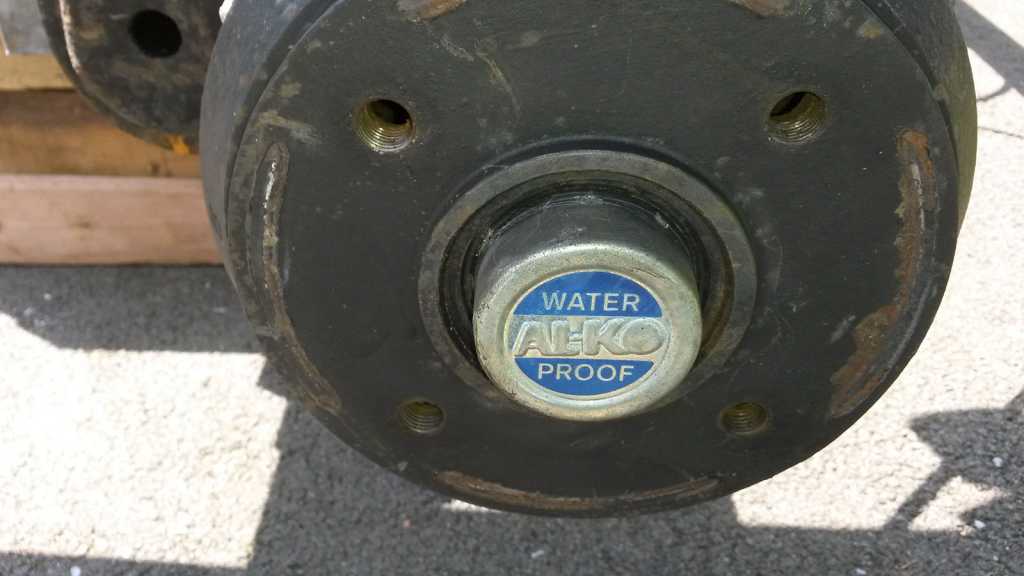

je suis en train de faire l'entretien de la remorque et cette année j'aimerais aller voir les freins car ils frottent un peu et bloque parfois. Pas grand chose mais je préfère anticiper les futures problèmes.
Mon problème est que je n'arrive pas à enlever les "cloches" (cf photo).
J'ai vu qu'il fallait y aller au tournevis et forcer un peu dessus mais franchement je n'y arrive pas. Faut t-il un outil spécial ? Est-ce particulier pour les essieux alko dit étanches ?
Merci pour vos réponses.

Salut,tu dois pouvoir les enlever avec un tournevis en faisant levier et un petit coup de marteau pour débloquer si nécessaire.
Si tes freins bloquent parfois, tu as probablement une garniture décollée.

Merci beaucoup, J'y suis arrivé d'abord avec un tout petit tournevis en tapotant légèrement et ensuite avec un tournevis un peu plus gros.
En fait je n'osais pas taper assez.

buzz56-29 écrit: Salut,tu dois pouvoir les enlever avec un tournevis en faisant levier et un petit coup de marteau pour débloquer si nécessaire.
J'ai effectivement 2 garnitures décollées sur une roue et une sur l'autre. Je suis surpris car l'aspect général à l'intérieur n'est pas mauvais. Un peu de rouille mais trois fois rien. Je ne mets jamais les moyeux dans l'eau. Il arrive parfois que l'eau mouille avec le ressac mais rien de plus. Je fais très peu de kilomètres avec la remorque (j'en ai 12 pour aller à la mer) parfois 30 si je vais sur le nord et j'en ai fait une fois 300 AR pour aller à Erquy. Je ne trouve pas cela très solide.
Il ne me reste plus qu'à acheter un kit machoire de freins.
