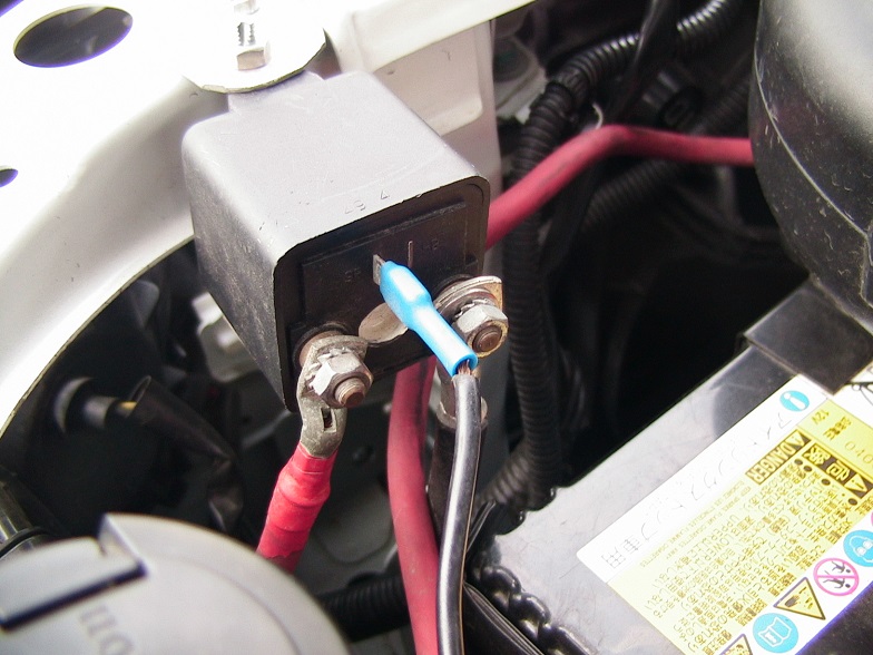

Marsilia: pendant deux ans j'ai fait travailler mon treuil avec une batterie vulgaire de 40 amp q'une voisine , ayant eu peur l'hiver venant, avait jetée pour en mettre une neuve, afin d' être sure de démarrer! Bon: parlons sérieux.
L'idéal est d'avoir dans la malle une batterie de qualité moyenne et normale et équivalente, à 10/20 % près, de celle de la voiture; installer sous le capot un "séparateur", puis un bon disjoncteur: ainsi, lorsque la bat de la voiture est à bloc, le séparateur fait "déborder " le courant vers la batt de la malle qui, donc, se recharge: on peut ainsi tenir toute une saison sans avoir besoin de recharger "à la maison" la mienne, en outre, alimente un frigocongélateur WAECO: lors de mon trip en Grèce, parti d'Igoumenitsa à - 18°, le lendemain, 27 h plus tard, il était encore à - 5 °en arrivant à Venise.
Pour l'usage" treuil" je pense qu'il vaut mieux éviter les batteries ""de service",
D'acc avec Dauffy pour la caler comme il faut; mais en fait, c'est si lourd, une batt, que même en cas de freinage brusque, il "en faut" avant qu'elle s'envole!!!!
Si t'en veux savoir plus, j'ai la doc dans l'ordi.le séparateur et le disjoncteur protégeant la ligne sont sous le capot, à l'avant.
