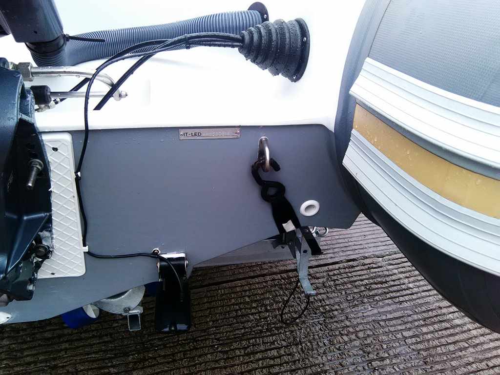

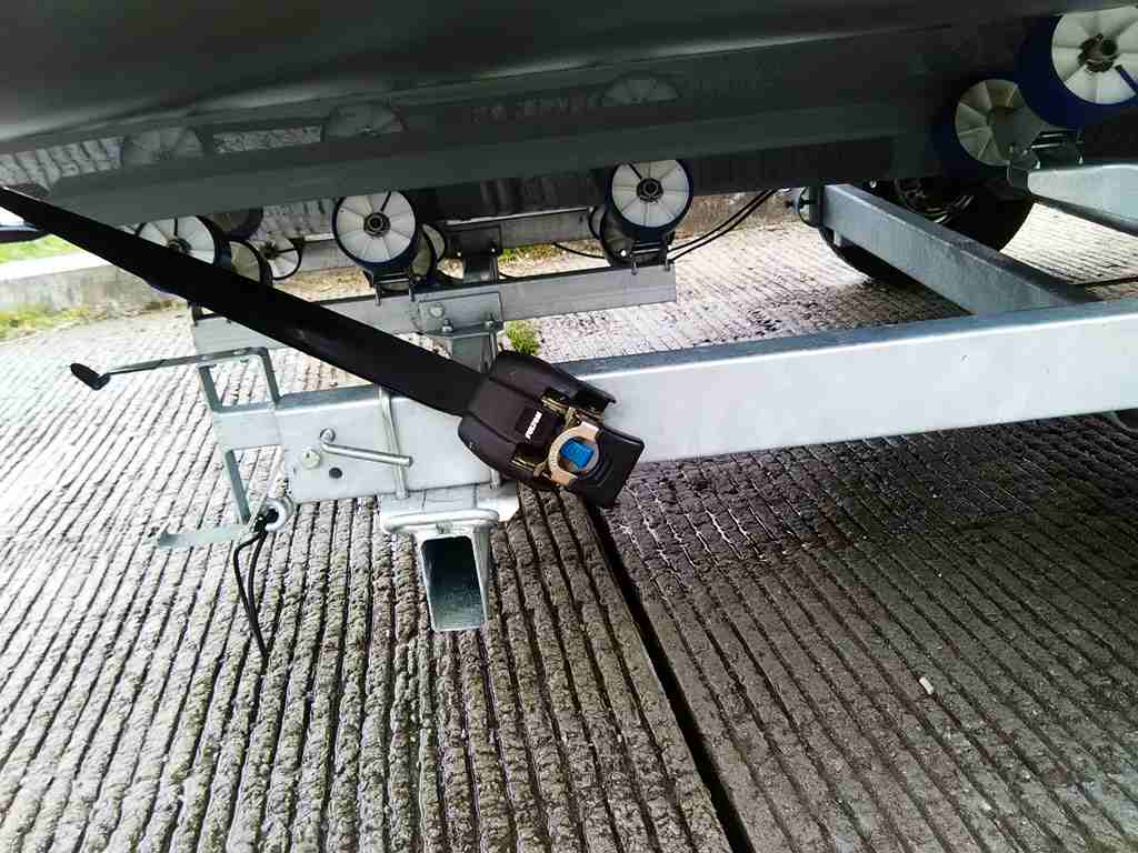

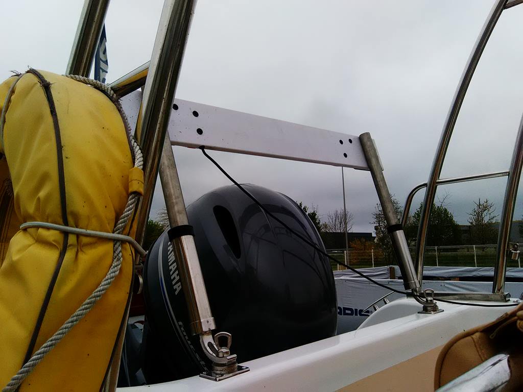

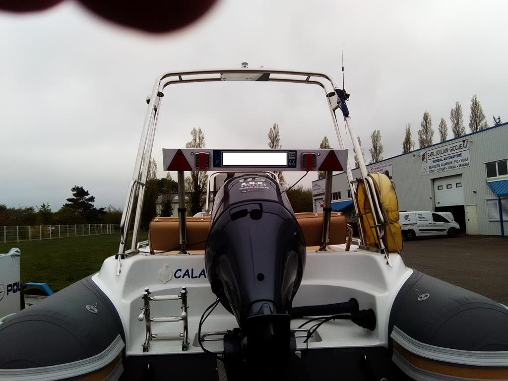

Comme on me la demandé, je vous mets la photo de ma plaque d'imat ainsi que des sangles que j'utilise
La plaque est fixé sur deux tube que je glisse dans mes portes cannes, et les sangles cargo sont fixé sur le boulon d'origine de la traverse et sont rétractables
je sais que l'on ne doit pas faire de pub sur le site, mais si certains sont intéressé et ne savent pas ou les trouver (MP).
Comme çà plus de perte de temps à la mise à l'eau et plus de soucis pour ranger la plaque d'imat non plus

Et ta plaque est positionné "tip top" pour les radars...(prennent pas a cette hauteur)

Merci pour le partage. Je trouve ces sangles très inspirantes mais j'ai peur de la tenue à la corrosion.
Depuis quand les utilises-tu ? En quel état (oxydation) sont-elles ?
Merci bien!
FEUX REMORQUE ET SANGLES 26 Avr 2016 23:25 #598628
J'ai le même type de sangles, mais de marque Boatbuckle, les parties métalliques sont en inox et ça n'a pas bougé depuis 4 ans malgré les immersions très fréquentes tout au long de l'année.

Sur mon précédent bateau mes sangles ont fait 4 ans, je ne les immerges pas ou très rarement, je les rince comme la remorque et du WD40 de temps en temps.
Par contre l'enrouleur automatique ne fonctionne plus assez vite mais ce n'est pas grave en soit
