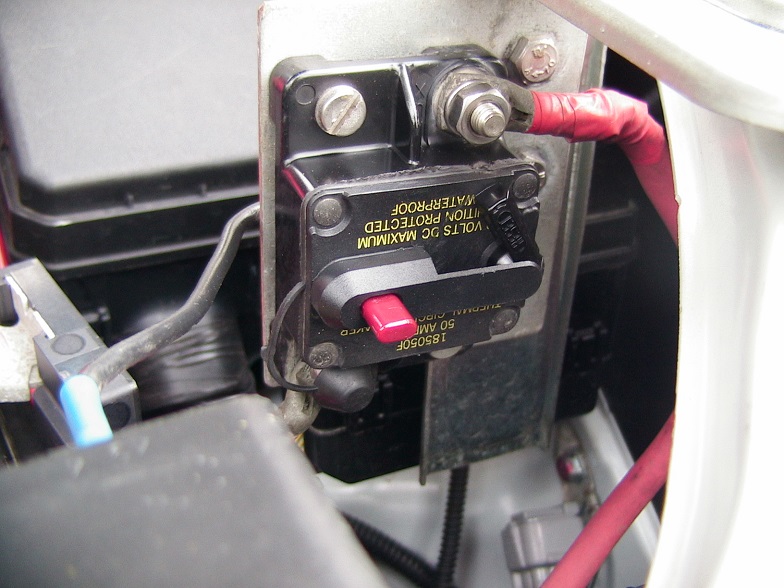

Entre batterie et attelage,Nissan puis Mitsubishi ont fixé le câble sous la voiture MAIS à l'abri de tout choc; quant à moi, j'ai prévu:dès la sortie batterie sous le capot moteur: un disjoncteur, et j'ai fait ce qu'il ne faut pas faire ET que tout le monde fait: retour neutre par la masse métallique de la voiture
