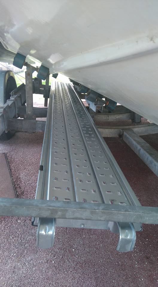

bande de passage sur remorque 28 Jan 2016 18:23 #593416
les copains riaient toujours quand je disais qu'un jour je mettrais une planche sur la remorque pour pouvoir marcher tranquillement dessus jusqu'au bout pour aller accrocher la sangle sur l'anneau de remorquage du bateau...
et bien la il ne vont plus rigoler, je suis passer à castoche et j'ai acheter un plancher en galva de 30 cm de large par 3m de long, insatllé en moins d'une heure car j'avais les tiges filetées qui vont bien à la maison
franchement pour moins de 40 euros ça vaut le coup, je mets le lien si certain sont interessés
www.castorama.fr/store/Plancher-acier-ga...ux-prod13970047.html

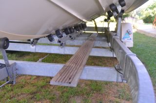

bande de passage sur remorque 30 Jan 2016 10:38 #593500
Ca fait déjà quelques années que j'ai ça sous mon cata, mais je l'ai fait avec un panneau de bois de coffrage jaune - 3 épaisseurs contre-collées - idéal car c'est large - 0.50m - donc on ne risque pas le faux pas à coté du plancher avec tous les dangers que ça comporte .
Les 2m de long sont largement suffisants
bande de passage sur remorque 30 Jan 2016 15:59 #593517
Bien vu pour éviter de se mettre à l'eau quand on n'en a pas envie.
Par contre je me pose la question de la fixation ?
- Vous avez percé les montants de la remorque au risque de la fragilisé ou de faire une modification de structure
- ou c'est plutôt des brides en U qui permettent de tenir le tout ?
Merci pour vos lumières.

bande de passage sur remorque 30 Jan 2016 19:42 #593530
Le bois est très rigide, ça ne plie pas du tout, et c'est plutôt léger - probablement plus que de la tole galva et les 2 mètres permettent de monter dessus au sec et d'aller décrocher/accrocher le bateau sans se mouiller les pieds si on y tient.
Fixation par 2 étriers en inox en U autour des traverses

bande de passage sur remorque 30 Jan 2016 21:05 #593535
aucun perçage sur la remorque,
30cm 3m c'est cool
pour la fixation :
- un U à l'arriere dans un trou de la "planche",
- un U au milieu qui prend une barre existante sur la "planche"
- et à l'avant j'ai percé les crochets de fixation et j'ai mis une barre qui repose sur la remorque ... pour le moment
fixation en moins d'une heure pour les U,
la barre (supplémentaire) de devant prévoir ... 30 min supplémentaires
sur la photo elle n'est pas encore percé, je ferai d'autre photo pour les fixations

bande de passage sur remorque 01 Fév 2016 22:27 #593621
17,5 kgs c'est le poids du trottoir en "ferraille" .????? ...finalement ma planche en bois exotique est très légère 2 lames de 2.50 metres de long avec un poids de 12 kgs pour les 2 et 26,50 euros pour 3 lames
Trop cher ...trop lourd..... les trottoirs en ferraille
