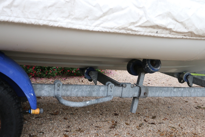

Elle est en bon état, mais il me semble qu'elle n'a pas beaucoup de supports rouleaux et diabolos d'où mes questions :
- Pensez-vous qu'elle en ait assez ?

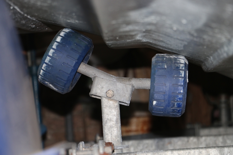

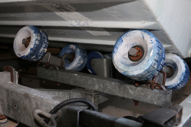

- Les rouleaux à l'arrière droit (noirs) qui appuient sur les virures, c'est pas vraiment "glop" ça ?
- Les rouleaux à l'arrière droit (noirs) et arrière gauche (bleu) non symétriques est-ce grave ?

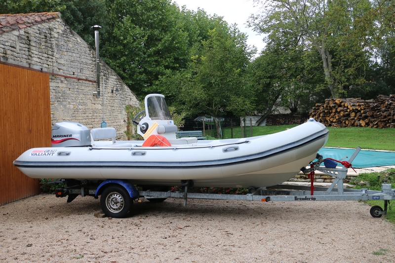

Quelques photos pour vous rendre compte :

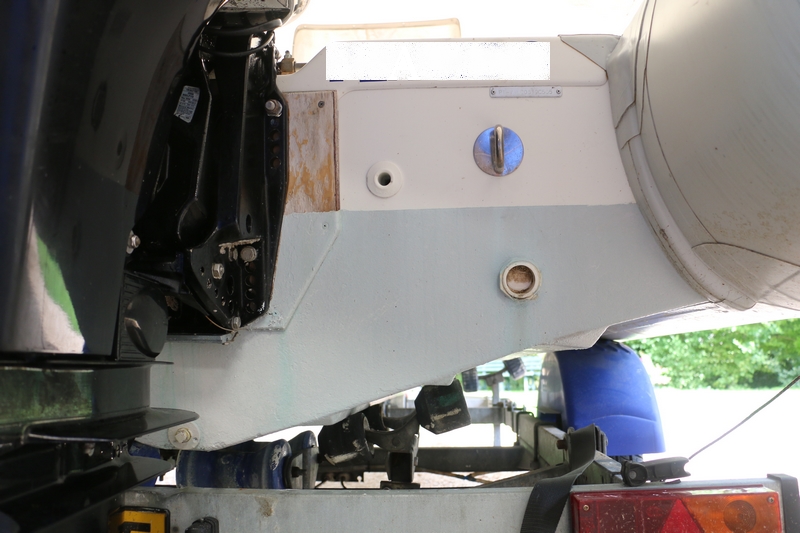

La photo me parait mettre en évidence un mauvais équilibrage en poids au niveau de la tete de lapin ,vous devez avoir un poids de70 kgs minimun pour avoir une remorque stable en charge...
Prenez une balance et pesez en maintenant la hauteur de la boule pour vérifier....
Après vous pourrez le cas échéant voir l'autre probléme si nécessaire en réglant la position de l'étrave pour obtenir le bon poids....
Le bateau parait etre beaucoup trop en arriére actuellement?

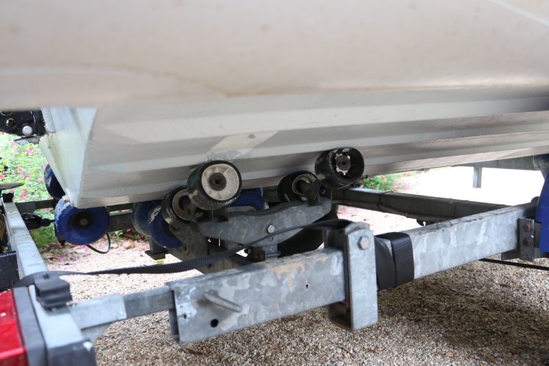

Je trouve aussi que ta remorque est pauvre en rouleaux en plus ils sont dépareillés. Il semble que ton sr appuie sur les gardes boues, non ?
Je trouve qu'il manque des rouleaux sur l'arrière en extérieur pour bien stabiliser la coque sur la remorque.
Voilà ce que j'ai :

Oyster a raison. Le bateau est trop à l'arrière de la remorque. Il est nécessaire d'avancer la butée d'étrave vers la tête t'attelage. Je pense que l'essieu sera à la bonne place.

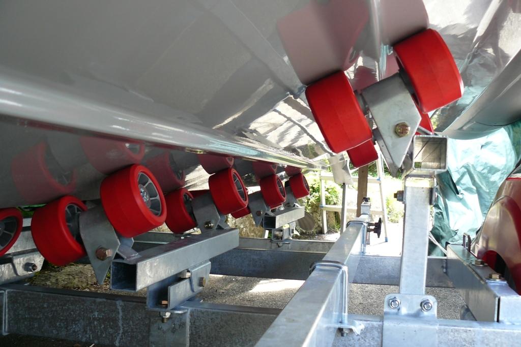

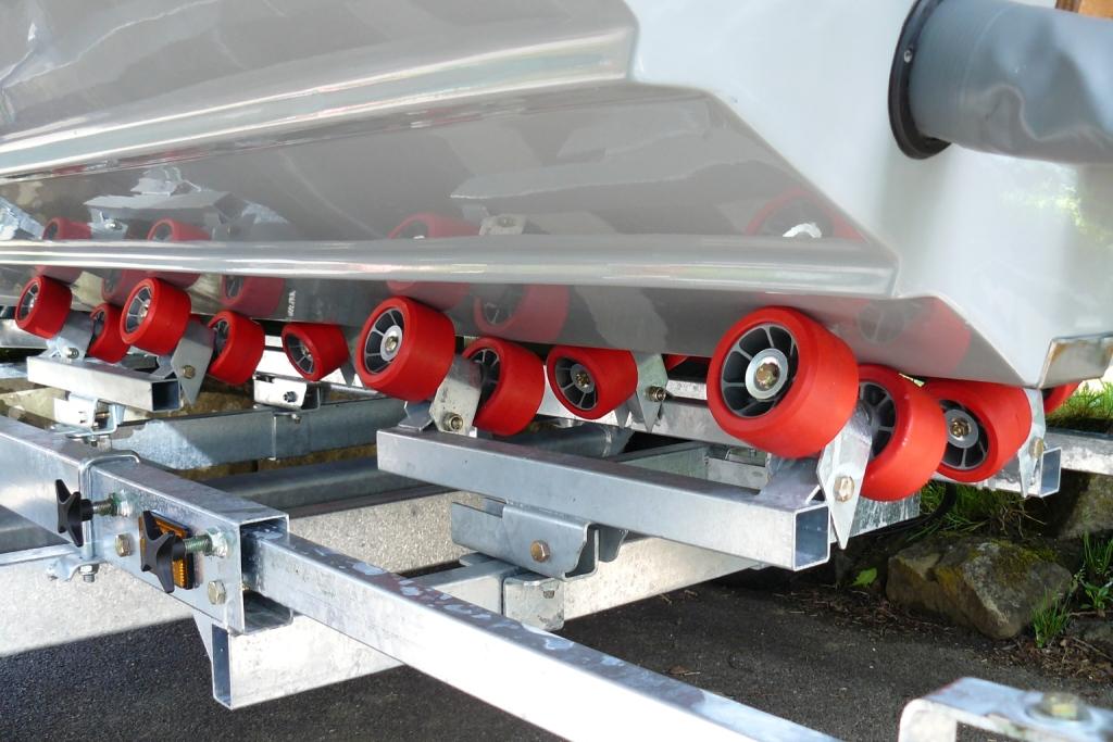

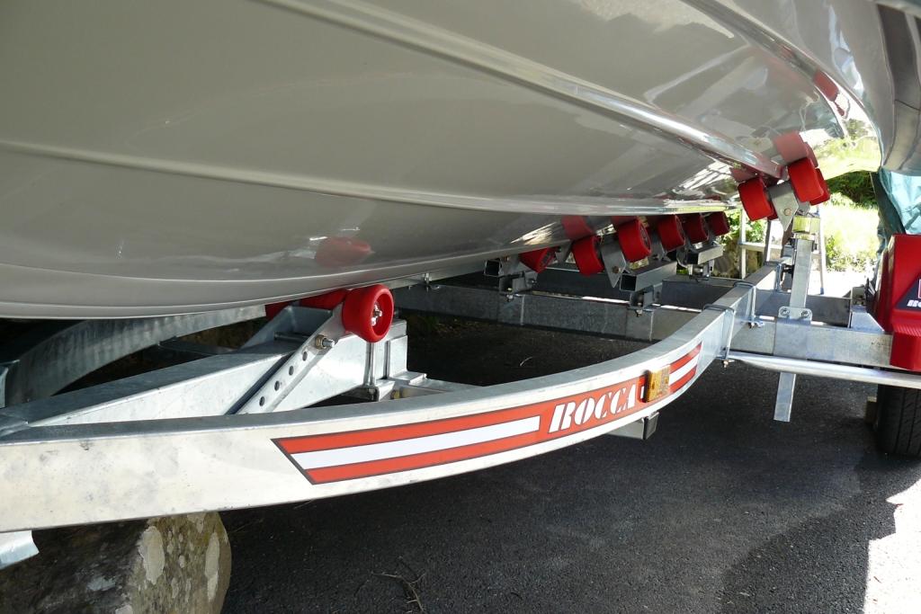

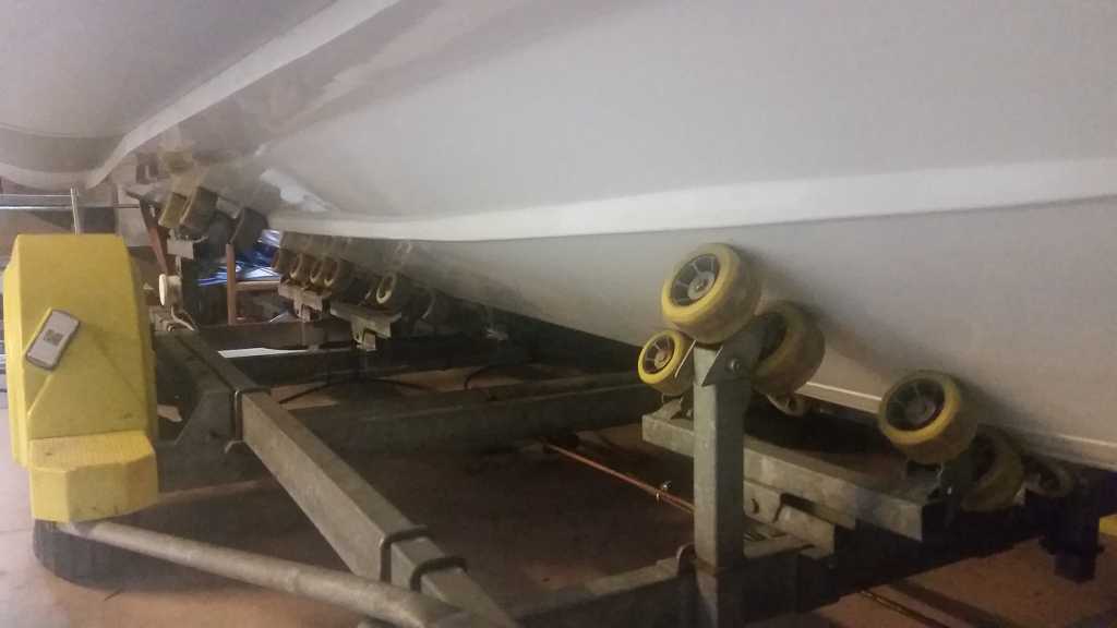

Salut ..voila l'exemple du mien .. si ça peut t'aider
Assez d'appuis sur ma remorque ? 06 Oct 2015 13:10 #588112
Merci pour vos premières réponses. Je suis allé voir le bateau pour tenter de répondre à vos interrogations :
oyster écrit: ...La photo me parait mettre en évidence un mauvais équilibrage en poids au niveau de la tete de lapin ,vous devez avoir un poids de70 kgs minimun pour avoir une remorque stable en charge...
- Impossible de lever à la main le tête de lapin. Bon sang, ça fait plus de 100kg surement, je n'ose même pas mettre en dessous le pèse-personne, si je l'explose, j'en connais une qui va tousser !!
Je crois qu'il va falloir avancer l'essieu, là, non ? (le plein du réservoir de 105L est fait et se trouve à l'avant)
- Pour la position en arrière, quels sont les indices, je ne sais pas quoi regarder.
buzz56-29 écrit: ...Il semble que ton sr appuie sur les gardes boues, non ?
- L'appui du coté droit est "léger", je dirais 1à 2cm. A gauche il y a 3cm de libre.
- Ok pour le manque de rouleaux.

Je suis allé voir, en fait les galets bleus arrières sont fixes... ils ne pivotent pas. J'étais loin de m'en douter quand j'ai acheté le bateau. Alors que faire, trouver le même système (noir) qu'à droite et le mettre à la place des bleus de gauche ?

Les galets latéraux bleus existants n'appuient que sur des points, qu'en pensez-vous ? Ils ne peuvent pas être inversés ?
Ulysse ta remorque est au Top !!

Les boudins qui touchent les gardes boues pas top.. et si tu as plus de 80kg sur la fleche (au niveau de la boule) pas bon non plus...

Je ne vois pas ce qui autorise certains spécialistes à dire que le bateau est beaucoup trop en arrière, la première photo ???
Personnellement je ne saurais pas dire, et quand un bateau est trop en arrière, le moteur se pose par terre et/ou on prend la boule dans la gu.. quand on décroche !
La meilleure preuve arrive avec la réponse de 13.10h ... qui montre que le bateau est trop avancé, cf. le poids excessif sur la boule !
Il faut donc le reculer en reculant la butée d'étrave ! Et non déplacer l'essieu et avancer le bateau vers l'avant - encore ... cf. Speed. - ce qui est nettement plus facile.
Enfin, il est clair que les rouleaux bleus portent très mal car ils vont poinçonner la carène.
A jeter d'urgence, et il faut les remplacer par des boggies à 4 rouleaux sur chandelle, qui facilitent le réglage du chemin de portage.
Voir les latéraux d'Ulysse, ils sont parfaits.

Christophe, en voyant les 2 dernières photos que tu as postées, je me dis que quelque chose à raclé là-dessous - illusion d'optique ?
Oyster, tu en rajoutes une couche, tu es en train de ré-écrire les lois de la physique ... tu devrais te présenter au Nobel !
Et tu fais partie de ces spécialistes qui règlent l'équilibrage en se basant sur une photo, alors c'est pas étonnant qu'il y ait tant de remorques mal réglées.
Je vois pas pourquoi les constructeurs ne mettraient pas un repère sur la carène ou le boudin, pour dire c'est ici que doivent se trouver les roues de la remorque, pas ailleurs sinon vous êtes des gros nuls !
C'est vrai que le poids du moteur n'a aucune influence sur le réglage, c'est bien connu - c'est ça qu'on doit appeler le transfert de charge.
Quand il y a trop de poids à l'arrière, le nez ne pèse rien du tout - voire tu te le prends dans la gueule - or Christophe vient de nous dire qu'il n'arrive pas à lever la tête de lapin, c'est donc bien qu'il y a trop de poids à l'avant !
A moins qu'il ait oublié de décrocher la bagnole, ce c...

Mon fils m'a aidé ce matin, on a mis le pèse-personne dessous. (Il monte jusqu'à 130kg maxi.)
Impossible de dire combien il y a au niveau de la boule, mais bien plus de 130kg en tous cas, on dépassait allègrement le maxi de la balance qui se mettait en "Error".
Je pense plus de 150kg car il restait beaucoup de poids à descendre après le message d'erreur.
Si vous connaissez des sites où l'on trouve des ensembles à rouleaux comme ceux d'Ulysse29 à des prix raisonnables, j'en suis évidemment preneur. (MP au besoin)... et merci d'avance.

Tu dis que tes rouleaux arrière ne pivotent pas . En fait si . Ils pivotent d'avant en arrière puisque c'est la traverse entière qui pivote . Et ils pivotent aussi latéralement . C'est leur bride de fixation qui fait pivot .
Concernant tes gardes boue tu peux les descendre un peu . Il te reste un trou .
Chez moi non plus , les galets latéraux ne portaient pas bien . La seule solution que j'ai trouvé a été de tordre leur axe .

Ah oui, méaculpa, j'ai vérifié et oui les rouleaux bleus arrières pivotent autour de la traverse entière. J'l'avions point vu !
Ça me rassure, je trouvais ça très bizarre aussi.
