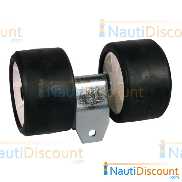

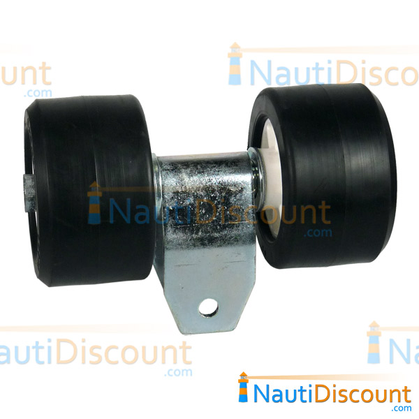

Je suis un professionnel dans les pièces détachées remorques. Voici quelques infos qui pourront t'aider, et qui éviteront beaucoup de bricolage :
1) Pour les galets latéraux : Bien vu Wene 83 pour le coup des galets différents diamètres. Pour une Mécanorem, il existe les même rouleaux bi-matière en diamètre 100, ce qui aurait évité le vert :-) Zar 06, afin de faire la même chose, il te suffit de changer l'ensemble galets satellite par des balanciers type Mécanorem (comme Wene 83). Cependant, ils ne font pas de modèles avec 2 diamètres différents. Nous, on peut le faire, car on fait l'emboutissage à la demande, et avec les galets bi-matière noir-blanc, pour eviter que ca jure sur la remorque. En pièce jointe, j'ai mis les 2 ensembles galets qu'ils faudraient mixer : le même balancier mais 2 diamètres de galets différents.

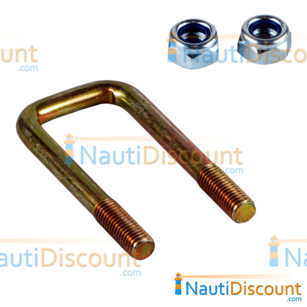

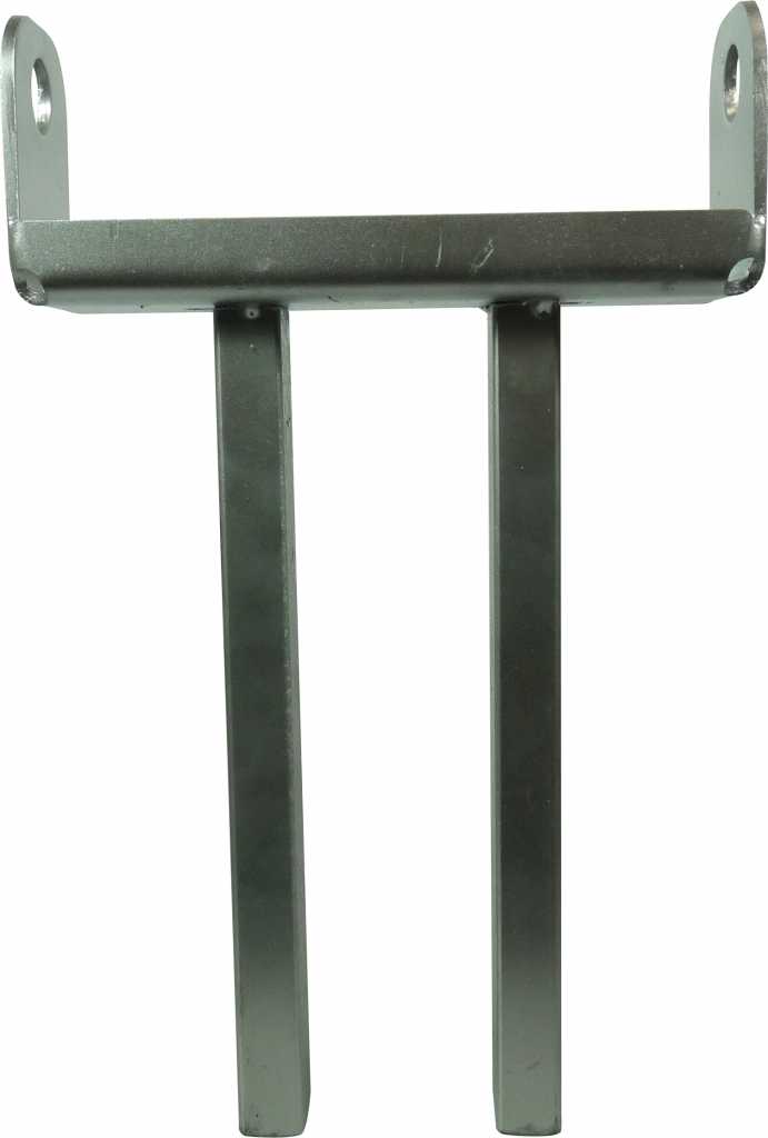

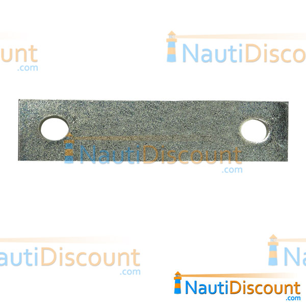

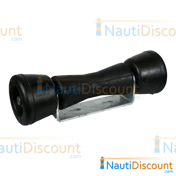

2) Pour les diabolos centraux, il te suffirait d'un support diabolo en T fixé avec 4 brides et 4 plaques 2 trous. est-ce les diabolos d'attaque ? (1er diabolos sur lesquels posent la coque au moment du remontage). Si c'est le cas, il faudrait ajouter 2 galets centreurs aux extrémités. En pièce jointe, j'ai mis l'ensemble diabolo + galets centreurs, sauf qu'il faut mettre un support en T. Fixation du support T avec 4 brides de 30x60 minimum (à déterminer selon la section de la traverse) et 4 plaques 2 trous qui te permettront de fixer le T à ton longeron, tout en pouvant ajuster la hauteur des diabolos.
J'espère que ma réponse aura apporter des infos. Si besoin de plus d'infos, notamment pour t'envoyer les photos des pièces nécessaires, et te faire un schéma de montage pour le diabolo, n'hésites pas.
