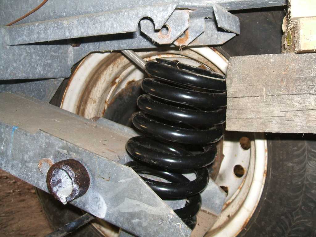

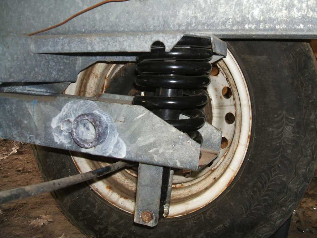

Et voila!
Ressorts montes, amortisseurs vérifies et repeints :^-C}
Finalement c est simple et rapide par contre remorque un peu plus haute...ca se tassera.
Je tiens a remercier Julian et Benjamin de chez BSA (sud ouest remorque) pour leur disponibilité et efficacité. :a{b)

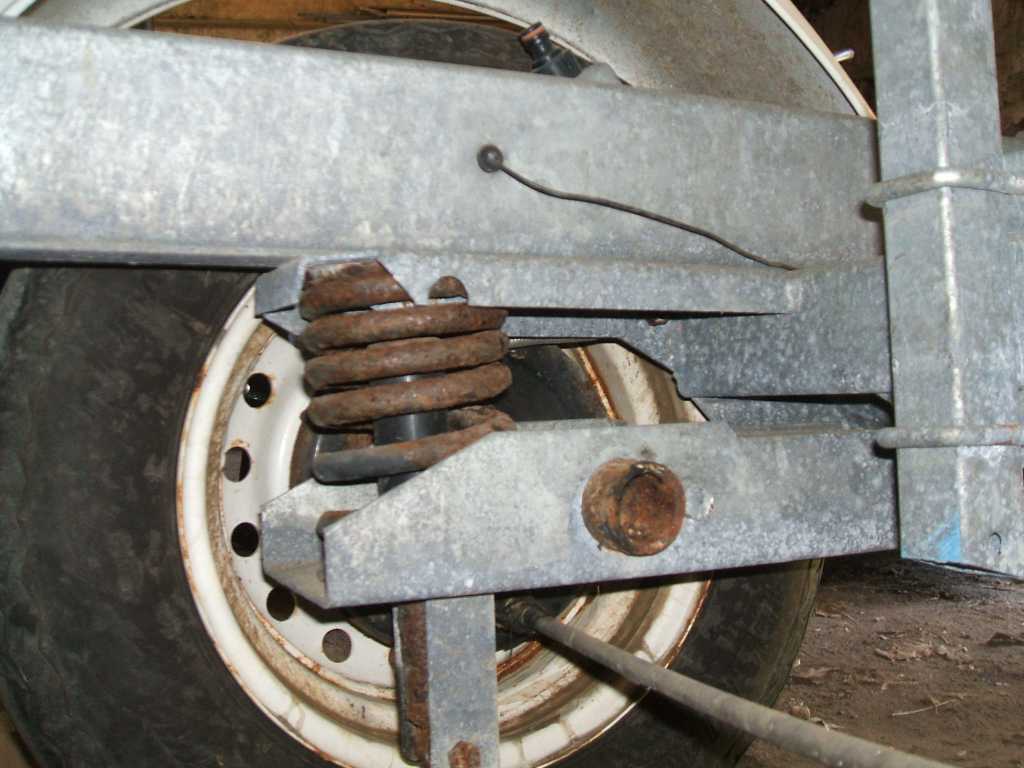

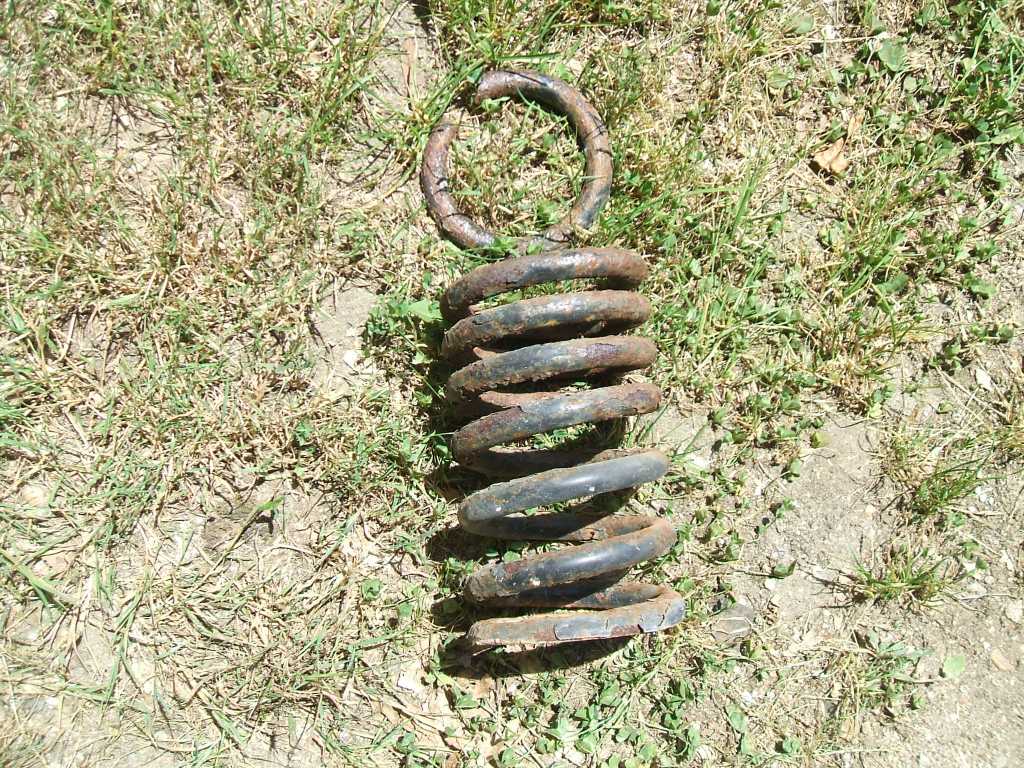

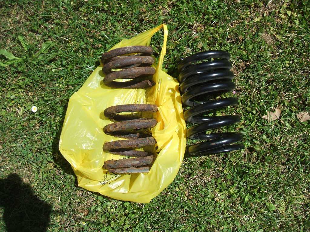

Quelques photos
Etat des ressorts
Mise en place
En place
Si ca peut aider :P
