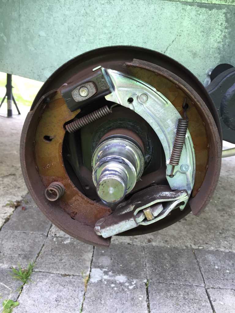

Roues de remorque très chaude après 80 km 24 Jui 2015 11:28 #583608
j'ai solutionné mon problème,
il n'y avait pas assez de jeux au niveau de la tringle qui commande les câbles de freins, donc le moindre mouvement d'ondulation devait faire frotter les freins,,
et j'ai aussi démonté le tambour et nettoyé l'intérieur, il y avait un peu de rouille sur un ressort ? ,
merci à tous

Roues de remorque très chaude après 80 km 24 Jui 2015 21:42 #583627
Franchement quand je vois la photo de ton tambour, l'ensemble parait nickel. Un ressort qui rouille c'est normal, ce n'est pas du galva, l'ambiance saline suffit.
