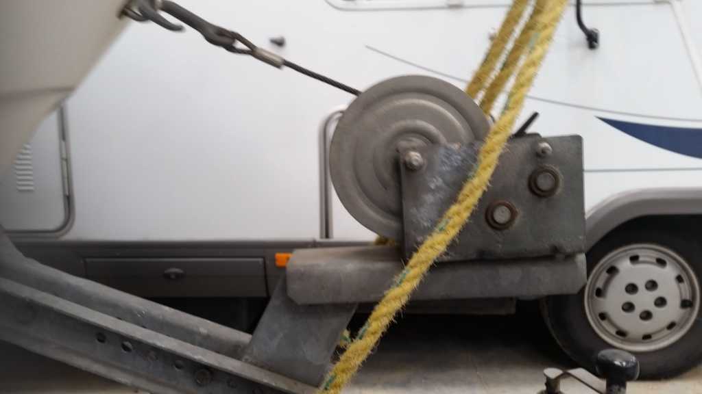

voila mon treuil manuel, est ce que je peux le remplacer par un électrique? car il n'est pas dans le même axe que le crochet ça ne pose pas de problème?
Par contre j'ai acheté un treuil de marque treuilmax expertx3500P chez electric'nautic
changement de pneu et installation d'un treuil 06 Mai 2015 17:42 #581746
changement de pneu et installation d'un treuil 06 Mai 2015 18:05 #581747
Salut, combien supporte tes pneus ? Pneu de voiture il faut voir suivant la charge supporté, sinon possibilité de mettre des pneus d’utilitaires (renforcés ).
Pour le treuil életrique, je ne vois pas de pb.

Pour ton treuil, il est très mal installé, beaucoup trop bas pour être précis.
Il faut que la traction se fasse parallèlement au plan de déplacement du bateau sur les rouleaux de portage - voire un peu au dessus - alors qu'ici elle se fait vers le bas et soulève le cul du bateau.
Il faut donc rallonger le tube.

Bonjour jcjcat qu'entend tu quand tu parles de rallonger le tube et si c'est compliquer a faire
changement de pneu et installation d'un treuil 07 Mai 2015 19:45 #581770
bonsoir,
il faut que tu rehausses ta potence de treuil.
ton câble, doit être au niveau ou un peu plus haut que ta cadène.
changement de pneu et installation d'un treuil 08 Mai 2015 11:37 #581778
Rallonger le tube, c'est le couper perpendiculairement, calculer de combien il faut le rallonger pour mettre le treuil à la bonne hauteur, et souder un morceau de tube de même section

j'ai regardé sur le catalogue mecanorem et le support de treuil seul coute dans les 90 euros et il est a hauteur qu'il faut donc je vais certainement l'acheter ce qui evite les travaux et je me demande si on a le droit de modifier une remorque (car carte grise )
changement de pneu et installation d'un treuil 08 Mai 2015 16:25 #581784
"... il est à la hauteur qu'il faut "
ah bon, et comment tu le sais ?
Étant donné qu'il n'y a pas 2 anneaux d'étrave à la même hauteur, seule une potence réglable - c'est-à-dire télescopique - peut faire l'affaire.
Sinon, elle est soit trop haute, soit trop basse - sauf coup de chance bien sûr !
Changer ou modifier la potence ne concerne pas l'homologation, qui se fait chassis nu sans rouleaux ni potence ni treuil, qui sont considérés comme des accessoires.
changement de pneu et installation d'un treuil 08 Mai 2015 16:42 #581785
pour la hauteur quand tu regardes la photo mon support mesure 550 et celui que je veux mesure 650 donc 10 cm de plus, je pense que je suis pas loin de la verité après si il faut rajouter une platine c'est moins chiant que de faire des découpes et des soudures
demain je récupère mon treuil élèctrique je demonte le manuel et je cale l'élèctrique au niveau de l'anneau et je prend la cote je pense qu' l'on est pas a quelques cm non?
changement de pneu et installation d'un treuil 17 Mai 2015 17:59 #582029
Bon j'ai commandé le support treuil mecanorem (85,69€) hauteur 650 pile poil la cote que j'avais mesuré avec le treuil électrique + une platine antivol (73,99€).

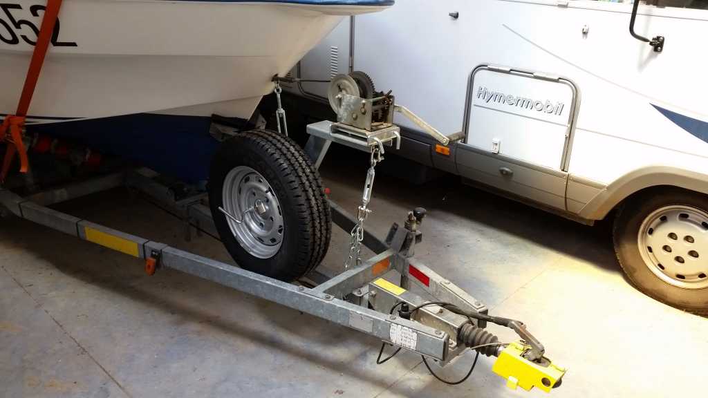

changement de pneu et installation d'un treuil 29 Mai 2015 15:27 #582540
avant
apres

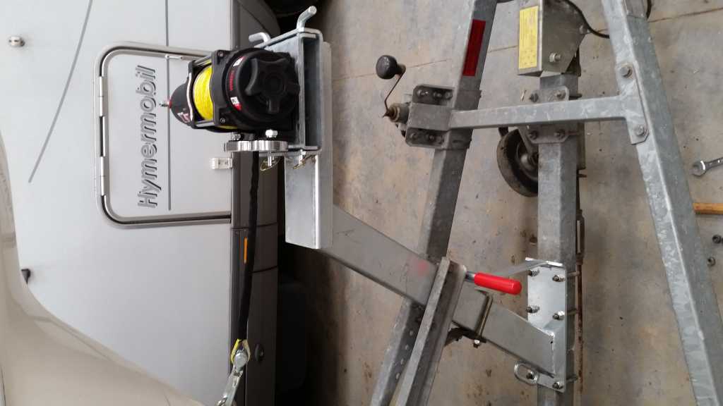

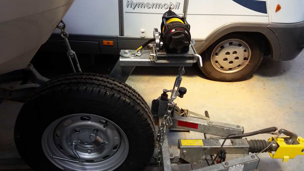

changement de pneu et installation d'un treuil 09 Jui 2015 20:59 #583026
voila les dernières photos
changement de pneu et installation d'un treuil 10 Jui 2015 08:48 #583036
C'est bien propre cette installation
