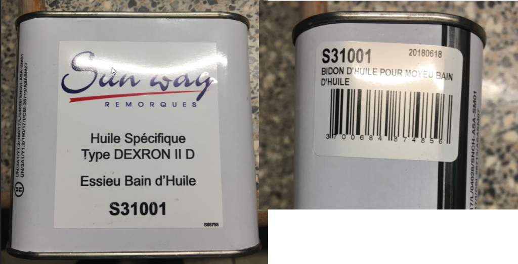

Huile des remorques Sunway API GL-4 09 Oct 2018 17:00 #639280
Bon j'ai finalement pris une Sunway D1616.
J'ai tout de suite commandé un bidon d'huile pour le roulements.
Voilà la réference en image :
