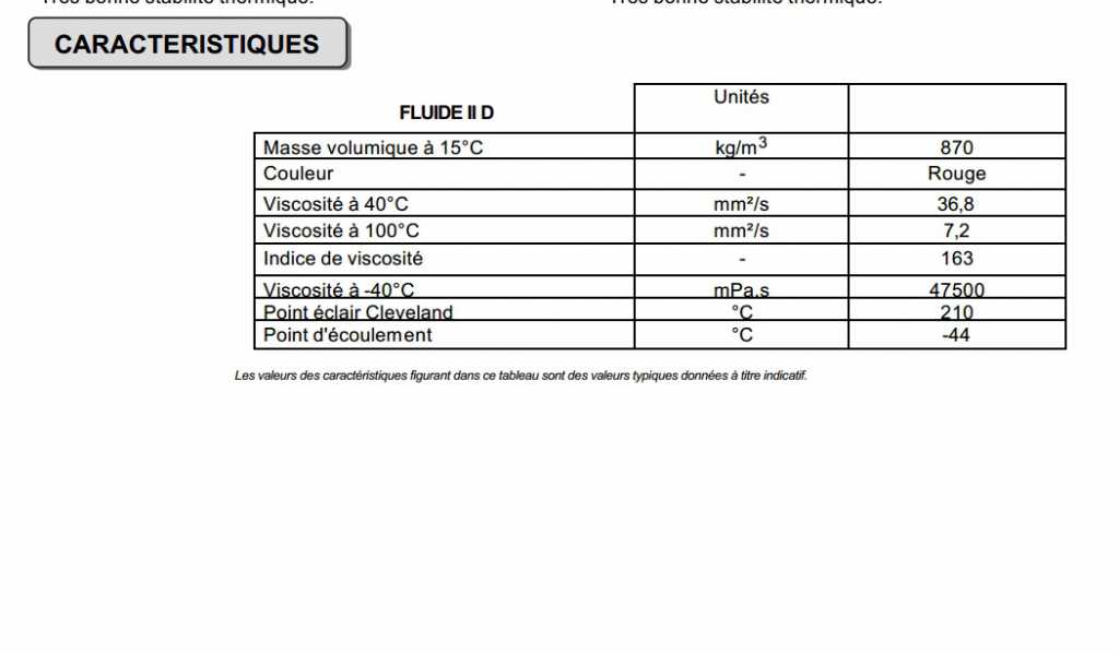

Pour info, j'ai dû refaire les niveaux plusieurs fois sur ma Sunway, assez facile finalement, on met l'huile par la vis de remplissage (BTR) située sur le moyeu derrière le disque. max 2/3 du cabochon par gravité (entonnoir et durite plastique)
Huile utilisée : DEXRON IID Préconisée par Sud Ouest remorque, chez qui j'ai acheté la remorque.

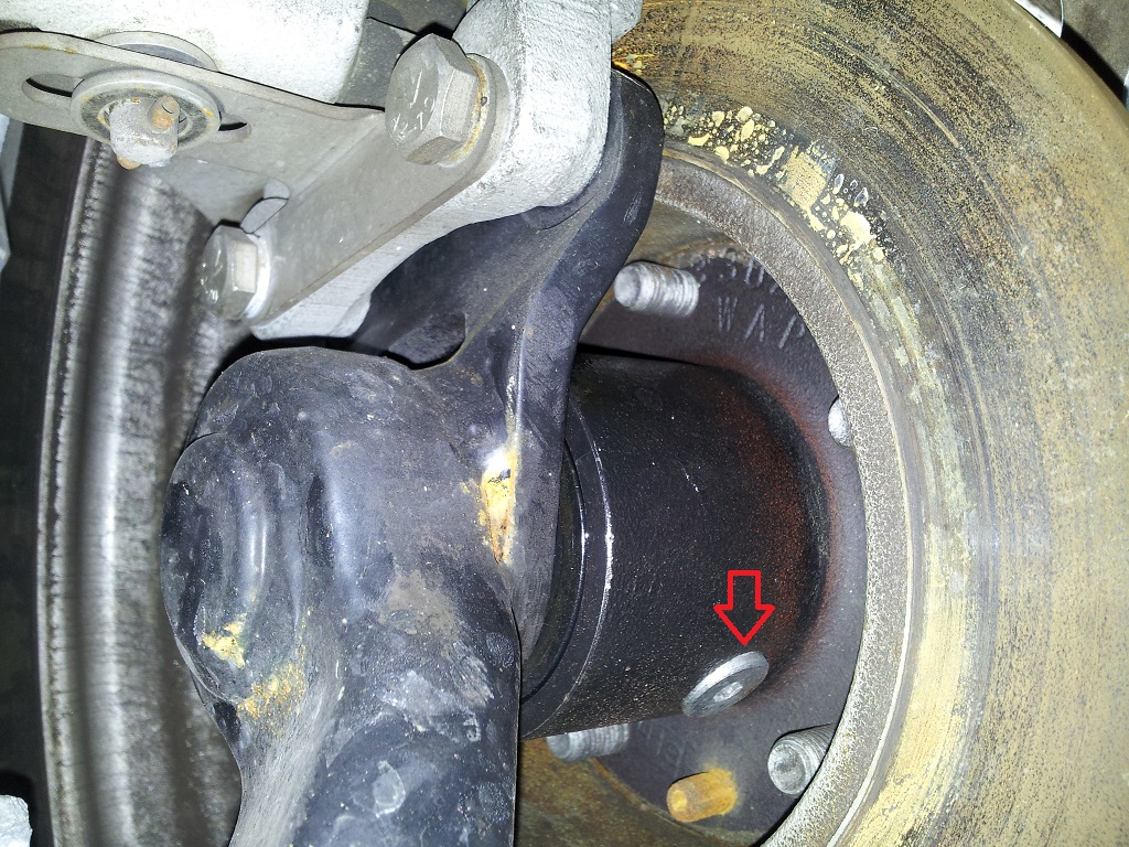

Par contre je suis novice je ne veux pas faire de bêtise, tu n'aurais pas une photo ou un schéma de la vis BTR ?
Il faut une seringle pour injecter la nouvelle ? Il faut changer les joints (si oui où les trouver?)
Huile des remorques Sunway API GL-4 17 Oct 2016 17:38 #608595
  • Idéfix33
  • Messages : 382
  • Remerciements reçus 95
Bonjour JCDE,
Par miracle je viens de retrouver une photo de l'époque que j'avais envoyé à Sud Ouest remorque pour un "télédépannage" :^-C}
Tu peux faire la manip sans démonter la roue ni même sans la lever, juste bouger ta remorque de façon à mettre la vis de remplissage (BTR ou 6 pans creux fléchée en rouge sur la photo) au point haut, puis avec une clé à Hélène ::j- (Allen) tu la déposes. Je ne me souviens plus s'il y a un joint ... Il doit surement y en avoir un, si pas trop abîmé, tu remets le même ::L-
Je n'ai pas utilisé de seringue non plus, j'ai utilisé une petite durite en plastique transparent utilisée pour les clims de voitures d'environ 40/50 cm de long avec un petit entonnoir que tu mets le plus haut possible et tu verses gentiment, ça se rempli tout seul ! Attention pas plus de la moitié du moyeu sauf si tu as une fuite comme moi et que tu dois faire 2000 bornes :^-C} Je refaisais le niveau tous les 500 km et remplissais aux 3/4 ::K+)
Voilà, franchement, c'est vraiment simple, pas de loup :r:+)
