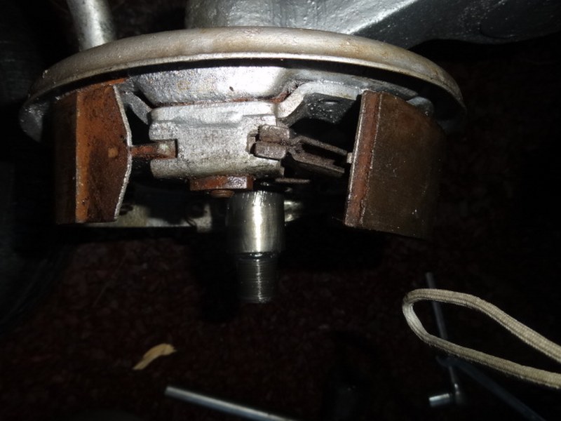

bonjour à tous,
après qqs temps d'inaction voici venu le temps de l'entretien du matos, la remorque pour finir.
après m'être apperçu que ma tête d'attelage était vraisemblablement grippée, puisque je ne sentais pas la remorque freinée, j'ai, semble-t-il, reglé le pb, c'est au tour du démontage des freins.
comme attendu, les freins ne sont quasiment pas usé.
démontage, remontage et réglage: super tout ce passe bien, les mâchoires sont bien réglées et lèchent faiblement le moyeu.
j'actionne le frain à main 2- 3 fois, histoire de voir que les roues se bloquent bien et qu'elles se débloquent...
et là, les mâchoires lèchent bcp plus le moyen, pas grave je desserre un peu , rien n'y fait, même desserré au max, les mâchoires lèchent tjrs trop le moyeu, ça frein même en roue libre.
pourtant le câble n'est pas trop tendu et le palonnier est bien réglé.
je démonte et y'a un truc qui me chiffonne:
la mâchoires avant est légèrement décalée, quand je la monte elle est dans une position correcte, par contre dèq qu'il y'a une action sur les freins, elle se "déloge" et c'est ça qui doit lêcher le moyeu alors que les freins étaient bien réglés.
pourtant, je n'ai rien pour maintenir la machoires avant dans sa position (comme le petit ressort qui maintien la machoire arrière dans le flasque du frein,
comment puis-je régler mon pb?
J'en viens à me demander si l'écarteur à un sens, si les ressorts de maintien des mâchoires doivent être montés crochet sur la face avant ou bien arrière, j'y perd mon latin... ::p-

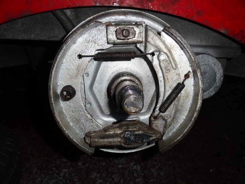

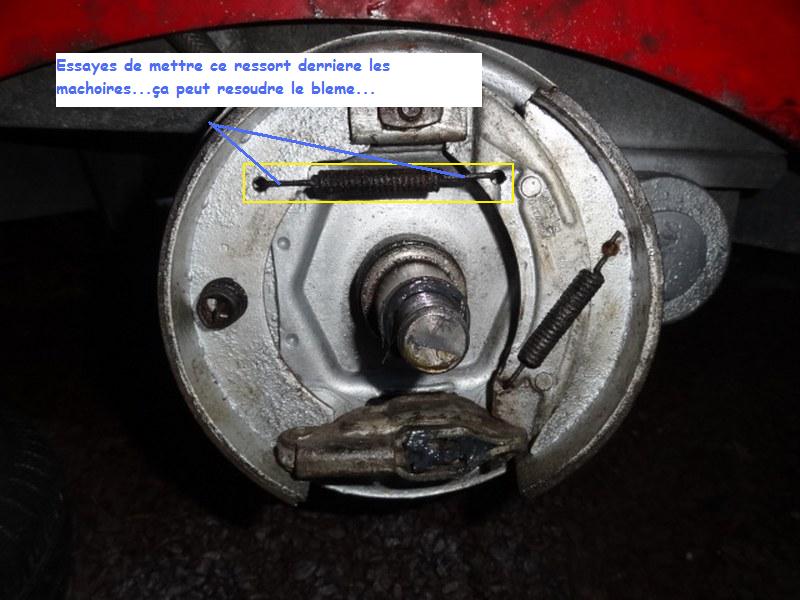

problème reglage frein remorque... 03 Jan 2015 18:19 #571009
Salut Ericmx29
Tu fais l'essais.. si il y a la place pour ce ressort derriere les machoires... :RB:+) :RB:+)
Bon courage!

problème reglage frein remorque... 03 Jan 2015 18:48 #571015
le jeu du palonnier me semble correct,
j'avais pensé au sens du ressort, mais je m'étais dit que s'il y avait un sens ce serait mentionné,
en tout cas ces freins sont d'un chiant à remonter...
problème reglage frein remorque... 03 Jan 2015 19:06 #571018
ericmx29 écrit: le jeu du palonnier me semble correct,
A priori a part sur les notices .. il n'y a pas de sens de montage indiqué sur les machoires ou autres.. :RB:+)
Voila moi j'aurai essayé ça.. deja ça coute pas cher et ça peut rapporter gros.. ::e- ::e- ::e-
bon courage et ne te prend pas le ressort dans la g....le.. ::e- ::e-
problème reglage frein remorque... 03 Jan 2015 20:20 #571025

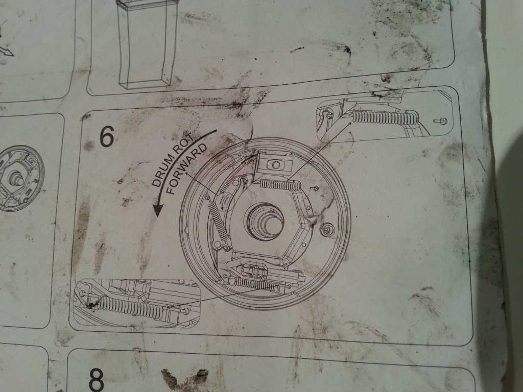

Salut, je viens de regarder ma doc knott : ton ressort du haut est à l'enver, il doit être derrière les machoires.
Je peux te faire une copie de la doc si tu le souhaite.
Attention au sens des machoires également : la machoire qui s'escamote pour la marche arrière doit être monté à l'avant, comme sur ta photo.

La partie la plus intéressante :
Les utilisateur(s) suivant ont remercié: ericmx29
