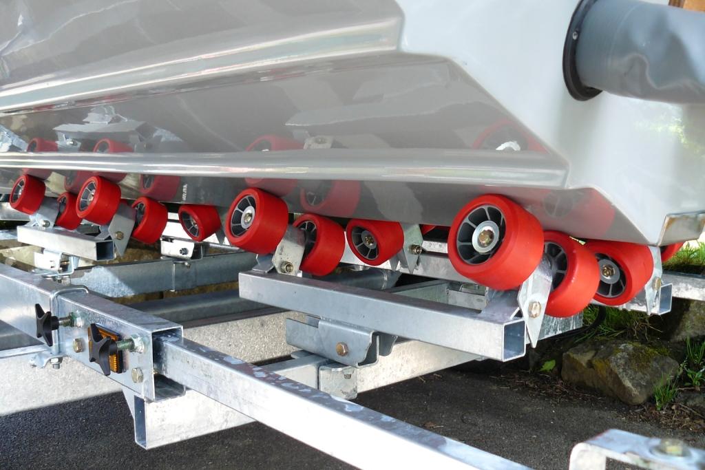

Réglage remorque (poids trop en arrière) 28 Déc 2014 19:03 #570629
Bonsoir Freediver..
Les boggies en attaque sont toujours préférables de toutes façons ..te met ce que j'ai..:
En plus tu peux mettre un sabot ça évitera les bobos...
PS: tes cales ont l'air suffisamment pentues.. a vérifier .. perso suivant les conditions je noie plus ou moins les roues en restant en dessous du moyeu...
