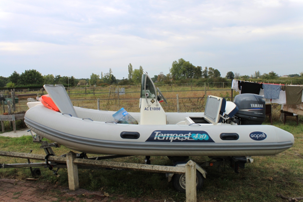

Bonjour à tous!
Voilà la remorque de mon capelli tempest 430 acheté recemment est réglée comme une m...... .
Déjà il faut que je remonte les rouleaux arrière car le bateau frotte la remorque lors de la mise à l'eau. Ensuite il faut que je règle au niveau de l'avant car pour l'instant cela ne sert à rien (trop horizontal) et donc ne bloque pas le bateau.
Et le bateau ne repose pas sur tous les rouleaux centraux!
De plus le poids est trop sur l'arrière Dès que l'on manœuvre à la main et qu'on le pousse il a une fâcheuse tendance à se lever de l'avant.
Pour régler cela me conseillez vous simplement d'avancer le bateau sur la remorque (possible) ou bien de reculer l'essieu vers l'arrière (pas trop compliqué??
Autre petite question! Comment doivent être placer les rouleaux à l'arrière afin que le bateau ne frotte pas à la mise à l'eau (ou afin de ne pas être obliger de mouiller les roulements...).
Je vous joins des photos!!
Merci!

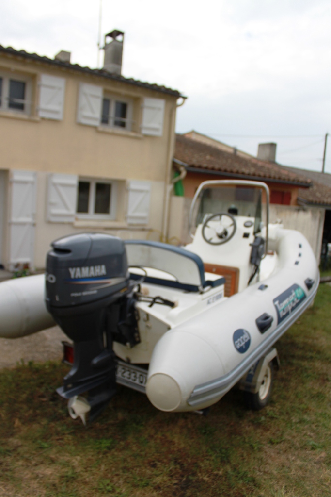

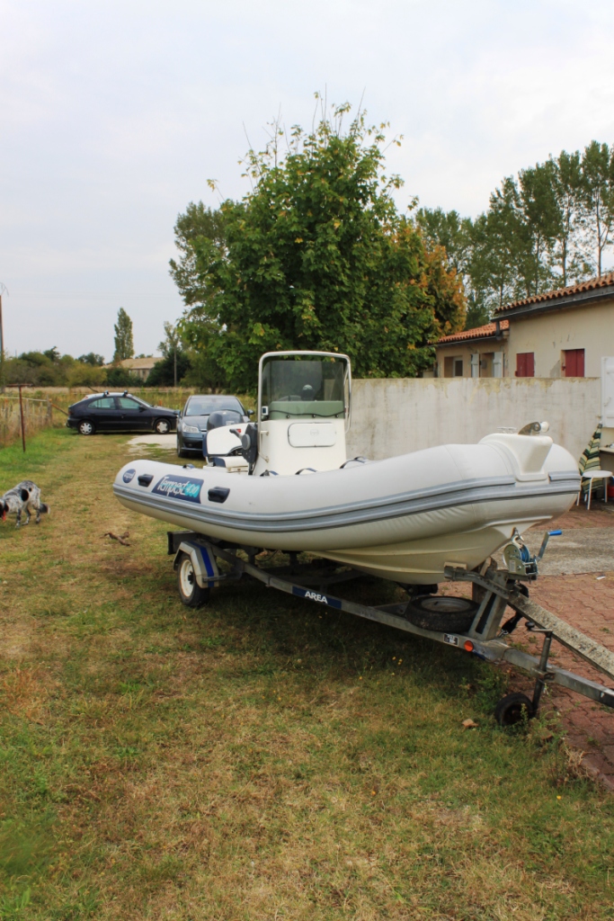

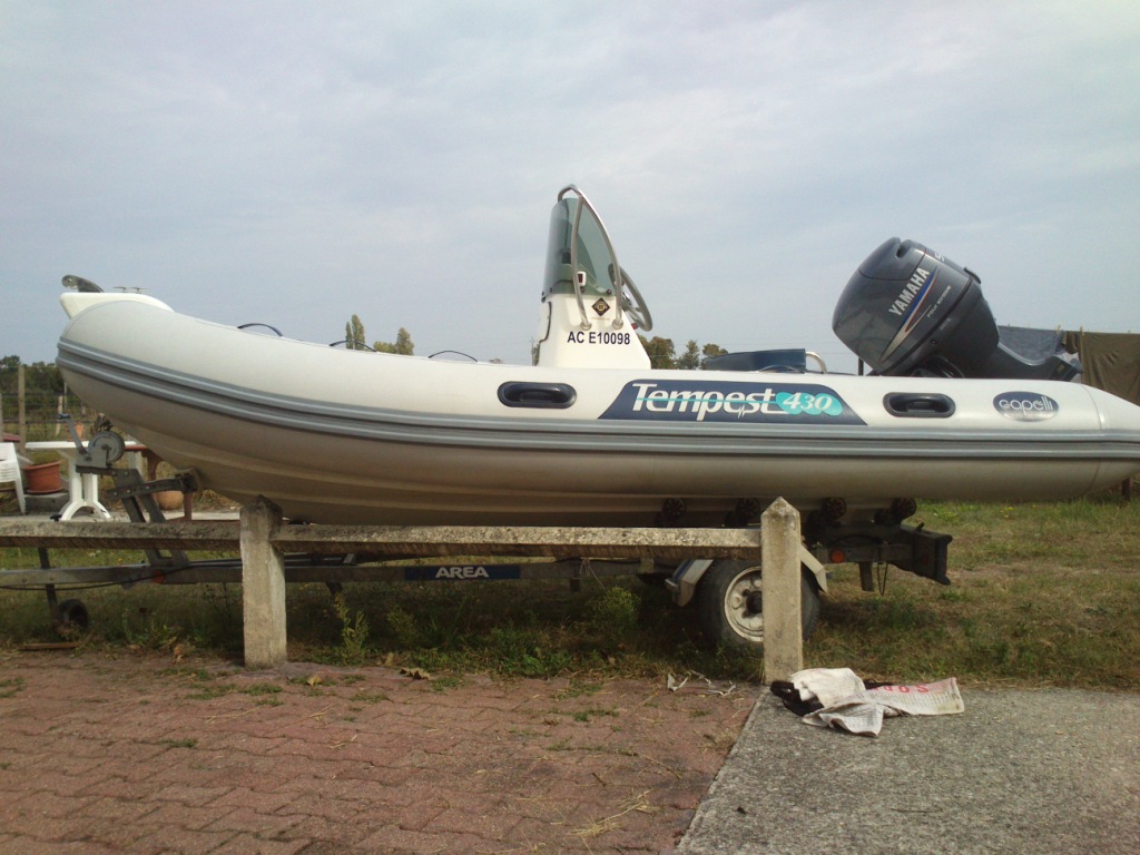

Je ne vois pas comment ceux qui t'ont répondu ont pu le faire - c'est-à-dire sur quoi ils ont bien pu s'appuyer pour donner tel ou tel conseil judicieux et utile ...
Le problème - si on voulait te donner des conseils cohérents - est que tes photos ne montrent "absolument rien" !!!
On n'a pas besoin de voir ton bateau - pour le réglage de la remorque on s'en tape !
Prends donc le temps de relever les diverses cotes - le maximum - qui permettront de voir comment est faite la remorque, où se trouvent les divers rouleaux et supports, la butée d'étrave, comment se place le bateau - son tableau arrière en particulier ... et dessine nous un plan précis.
Après seulement pourront venir les conseils - moi, "je sais pas faire" c'est tout ce que je peux dire - car avec les billes que tu nous as données, c'est clair que c'est mal réglé !

Je sais que les photos ne montrent pas grand chose mais pour l instant le bateau n est pas a porter d appareil photo!
Je vais donc déjà l avancer ( comme on me l a conseillé comme quoi...) pour que le tableau soit au dessus des derniers rouleaux. A ce moment la je ferai des photos et des mesures si besoin.

Bonsoir à toi, Jean Claude à raison, tes photos ne nous apportent pas grand chose, une photo de l'arrière prise sans la plaque de feux aurait été la bienvenue. Cependant tes explications sont
