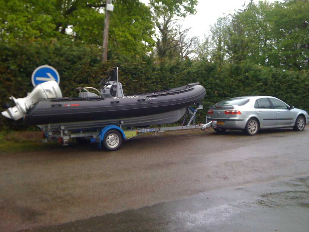

Je suis par contre plus inquiet pour le ptac de la remorque . Ton bateau est un 6 m si je ne m'abuse , as tu déjà pesé ton ensemble ? Tu dois être très très juste .
HELP! pression gonflage pneu remorque? 20 Juil 2014 12:11 #556760
Re
Moi aussi, j'ai donc repris les éléments constructeur (qui valent ce qu'ils valent nous le savons ) pour le bateau 3D Tender 589 Explorer, avec 90 ch Honda Vtec
j'ai donc une coque de 400 kg, un moteur de 163 kg ( sans les liquides ) donc huiles moteur et embase moteur divers accessoires ( direction hydro ) disons + 20 Kg
soit 400 + 163 + 20 = 643 kg
Ce qui me laisse pour le doute de poids et les accessoire divers a bord ( mouillage, gilets, batterie, réservoir vide, etc etc )
Un petit 140 Kg de marge !! donc oui il ne faut pas que j'utilise le bateau comme remorque a bagages !!
Et oui je doit aller peser l'ensemble au silo à cote de chez moi, mais la voiture disposant de l'attelage est au garage en ce moment !! ( rien de méchant mais pièces pas dispo )
Merci Renault
HELP! pression gonflage pneu remorque? 20 Juil 2014 14:42 #556774
Le poids "constructeur " comme tu dis ne comprend pas la console ni le siège coffre ,il n'y a qu'une pesée qui pourra t'éclairer et on est rarement surpris dans le bon sens. Je prends le pari que tu es en surcharge , et si ce n'est pas le cas , je sens que je vais regretter de ne pas m'être tourné vers cette marque , cela m'aurait évité de me prendre la tête avec le permis E . ::r- ::r- ::r-
