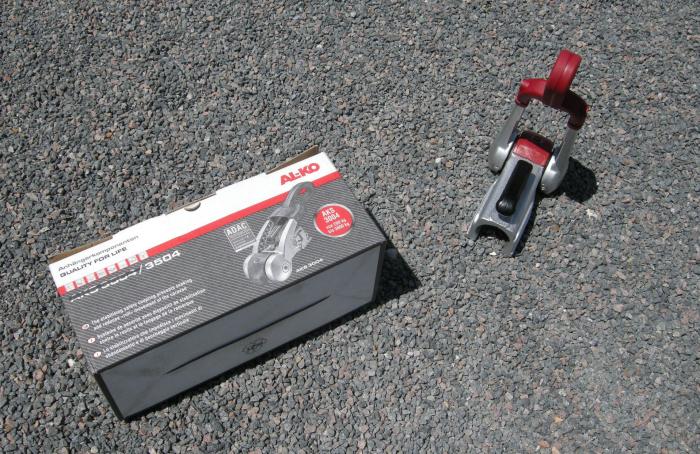

On m'a donné une tete d'attelage Alko
mais j'ai un souci, quand je monte la poignée elle reste bloquée en position ouverte
y a t il un réglage pour faire revenir la poignée??
merci

Je pense que si tu la place sur la boule elle va redescendre.
Guillaume
TETE D ATTELAGE 02 Jui 2014 21:16 #552793
+1 sur mon attelage c'est la meme chose. La poignée ne redescend que si la boule est enclenché
TETE D ATTELAGE 02 Jui 2014 21:35 #552798
On t'a donc donné une excellente "tête de lapin": reste bloquée ouverte jusqu'à ce qu'on "pèse" dessus. Aucu aucune hésitation: c'est tout bon!

Ils vendent une rotule en plastique que l'on met pour pouvoir refermer le levier. ::r- ::r-
