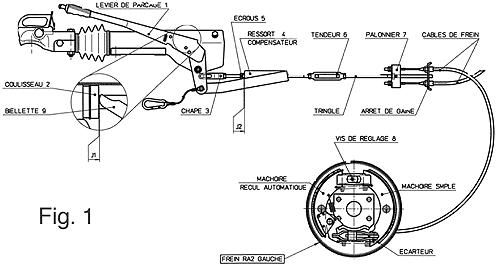

quelqu'un aurait-il des schémas ? J'aimerais comprendre!
CAR.... dans une côte, si nous dételons: (et freinons à main) que fait la remorque?

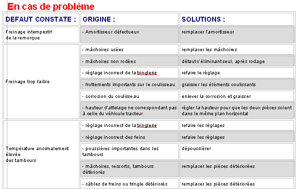

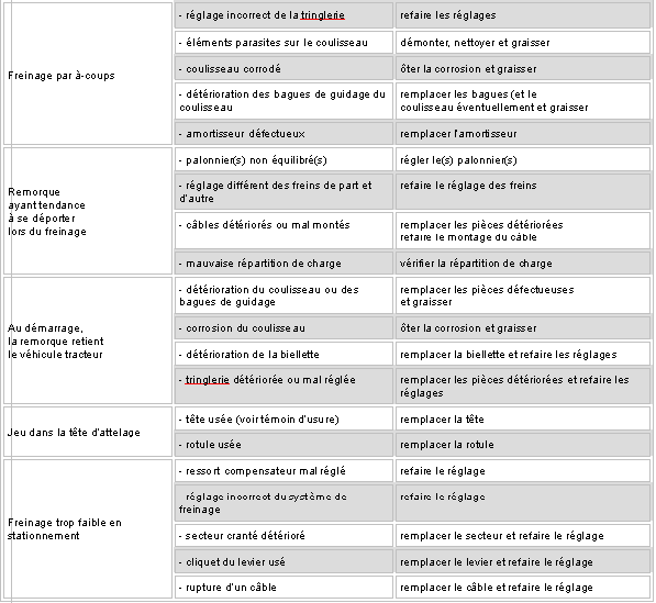

Elle reste a sa place mais c'est pas gagné en forte charge sur une pente importante +10% avec selon SAV KNOTT/PAILLARD SA.
Le schéma pour papy ::M-) ::M-)
Le tableau pour la recherche de panne
