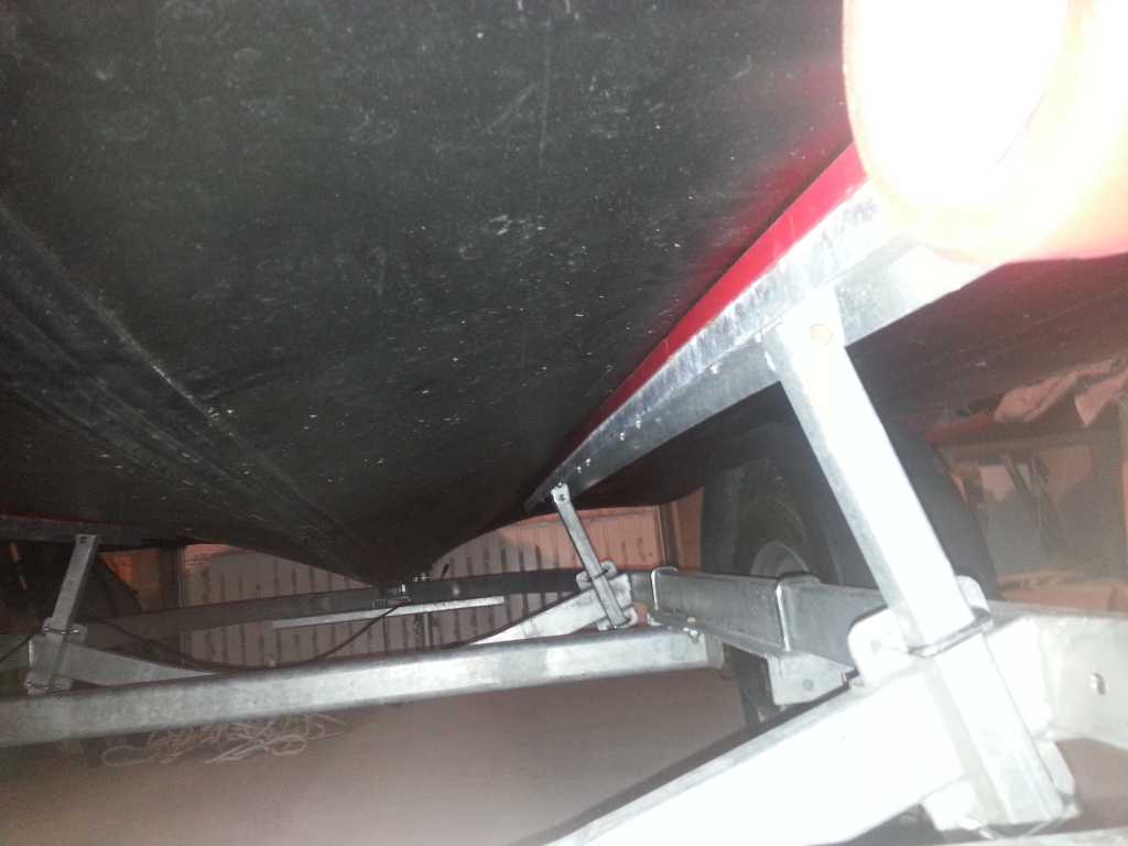

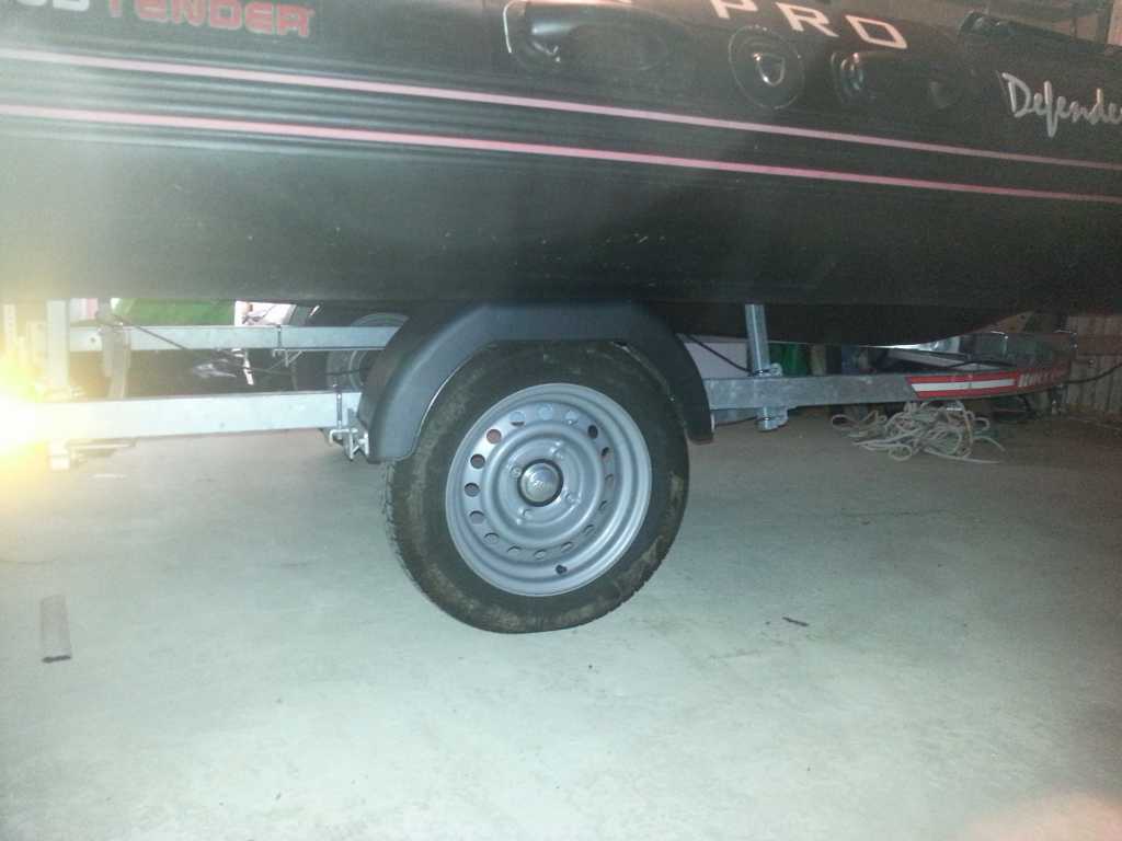

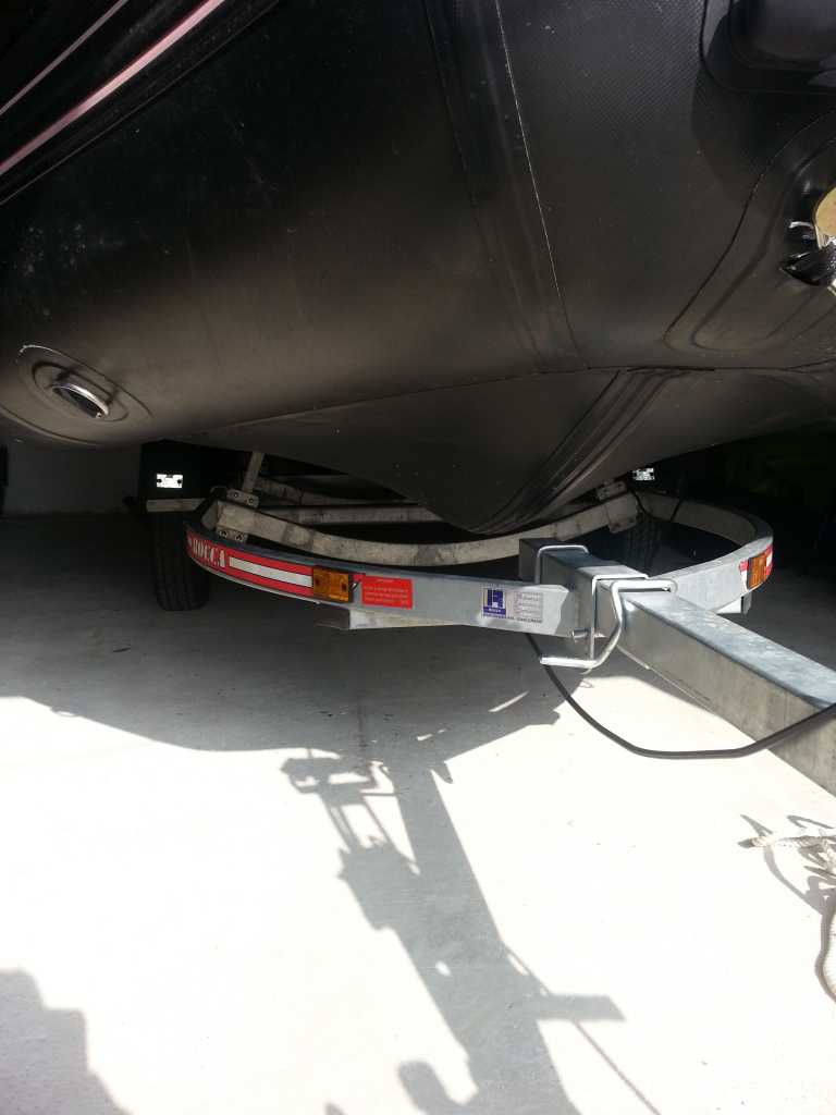

quand j'ai acheté mon souple, la remorque rocca livrée etait montée avec 2 patins. Ces patins se placent sous le plancher du souple (pas sous les boudins) et le tableau arriere. Le problème c'est qu'a part le garde boue, le boudin ne repose nulle part et que les patins n'arrivent qu'au 2 tiers du bateau, tout l'avant est dans le vide et j'ai l'impression qu'il se deforme un peu avec le poid de l'ancre et la baterie.
Comment puis je renforcer le portage? mettre des patins sous la proue? ou plutot sur les cotés du V? Est ce que le portage par le fond du souple sans prendre les boudins est recommandé ?
quelques phottos:

Tel quel, les points de portage doivent se trouver sous les bords du plancher près des boudins, ça semble correct.
Tu peux améliorer ça en rallongeant les patins, et en ajoutant une butée porteuse à l'avant.
A l'arrière un support qui reprenne le poids du moteur au centre du tableau serait bien

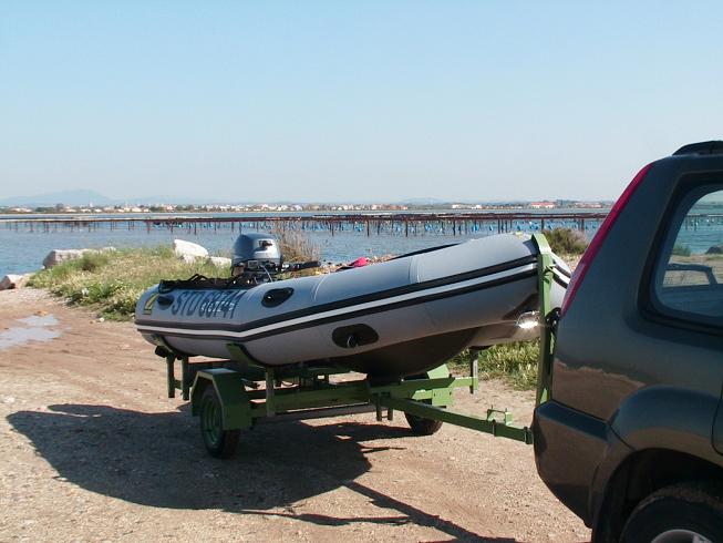

ajout de supports sur une remorque 25 Juil 2013 23:07 #530143
donc si je resume. sous le nez je met
ca:
ou:
lequel irais le mieux?
et j'ajoute de chaque coté derriere le garde boue ca:
Et je m'arrange pour que les rouleaux et les patins portent?
Ce que je comprend pas c'est que si je rajoute un rouleau au milieu a l'arriere, comment va passer ma quille gonglable dessus?
Meri de votre support, je suis encore un peu perdu

Olivier 38, A l'avant pas de doute, le premier est indiqué, quant à l'arrière, comme le dit JCjcat,
un rouleau sur lequel s'appuie la quille du boat, est indispensable. Ce qui ne t'exonère pas de faire en sorte que tes boudins soient maintenus eux aussi et guidés par le rouleau double (figure 3). Ainsi le poids sera réparti sur tous les points importants. C'est en tout cas ce que j'ai fais l'an dernier pour le plus grand bien de mon Futura qui jusqu'alors reposait un peu trop à mon gout sur les garde-boue.
