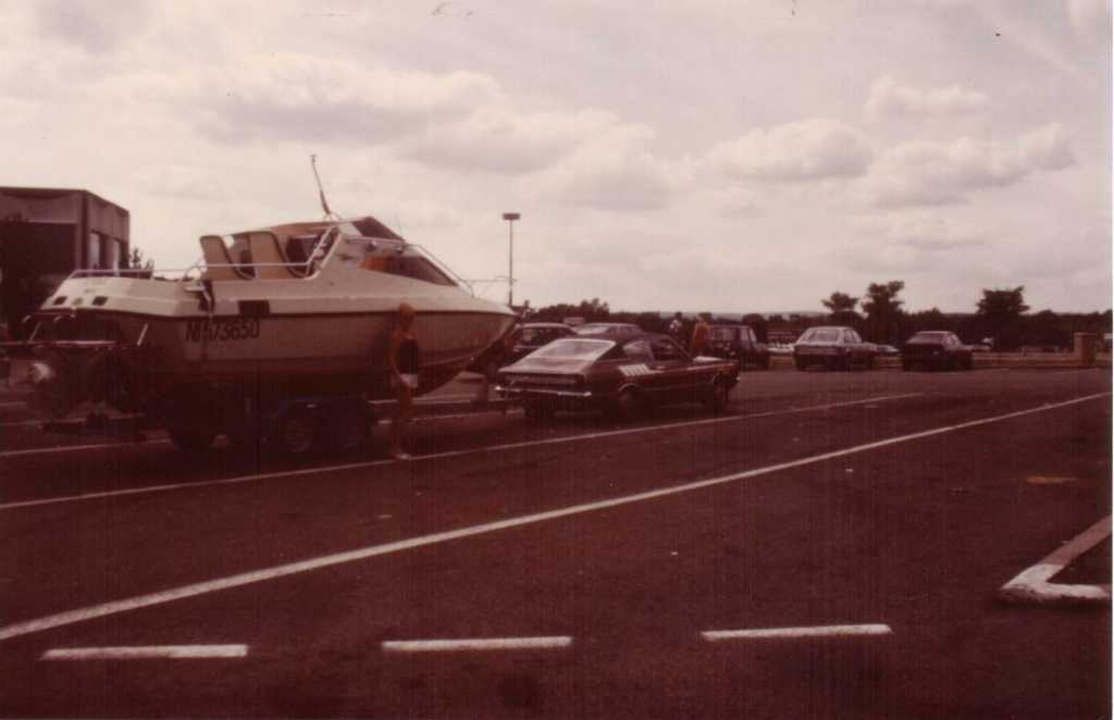

j'ai tracté 2,6 tonnes (2 tonnes de bateau pesé à la grue et 600 kg de remorque) avec une taunus coupé 2000 V6. Puissance 90 CV, couple 25mkg (ce qui est peu en rapport avec la masse tractée)
je faisais le parcours paris/mandelieu aller/retour.
J' ai aussi tracté le même bateau avec une 604 automatique.
Jamais de problème d'embrayage, ( mise à l'eau par grue obligée)mais limité en vitesse, dépassant les 100/100 du poids à vide du véhicule.
Donc parcours en deux jours, me servant du bateau comme d'une caravane
Mais, c'était avant...et j'en garde de bons souvenirs.
je pense qu'aujourd'hui c'est plus confortable avec un 4x4.
Bon dimanche
