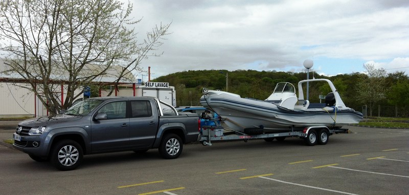

karabane 67 écrit: Question c...
un antilacet c'est pas pour la remorque ?
Je dis ça parce que je lis que l'Amarock en a un...
Beaucoup de véhicules équipés d'un attelage d'origine ou montés avec un faisceau origine son équipés d’un anti-lacet électronique et plus particulièrement ceux ayant une boite auto.
L'an dernier sur l'A84 dans la cuvette de Pont-Farcis je tractais le Centaure dépourvu de son moteur donc déséquilibré et très léger et a un moment j'ai senti l'arrière de la voiture bougé. Aussitôt la voiture a rétrogradée et freiné doucement et mise en route auto des warning jusqu'à rétablissement du comportement normal de l’ensemble.
Au moins un équipement utile.
::N-)
Normalement, si tu as un bateau auquel tu retire le moteur, certes l'ensemble tracté s'allège, mais le poids sur la flèche lui, augmente plutôt fortement !
(juste pour dire ...)

Le problème est qui est plus haut que la voiture et le vent a soulagé la remorque et le poids s'arrière de la voiture.

Bon , hier , tests en grandeur nature !
Alors je crois que le problème était le sous gonflage des pneus !
Remis à 4Bars a l'avant et 4.2 a l'arrière ...
Plus un mouvement vertical, ou en tous les cas je ne sens plus rien !
Test sur la départementale "touristique" à prés de 120km/h sans aucune inquiétudes !
Les 100km/h recherchés comme un pullman !
Alors pret pour la route de la cote entre Banyuls et Portbou !
