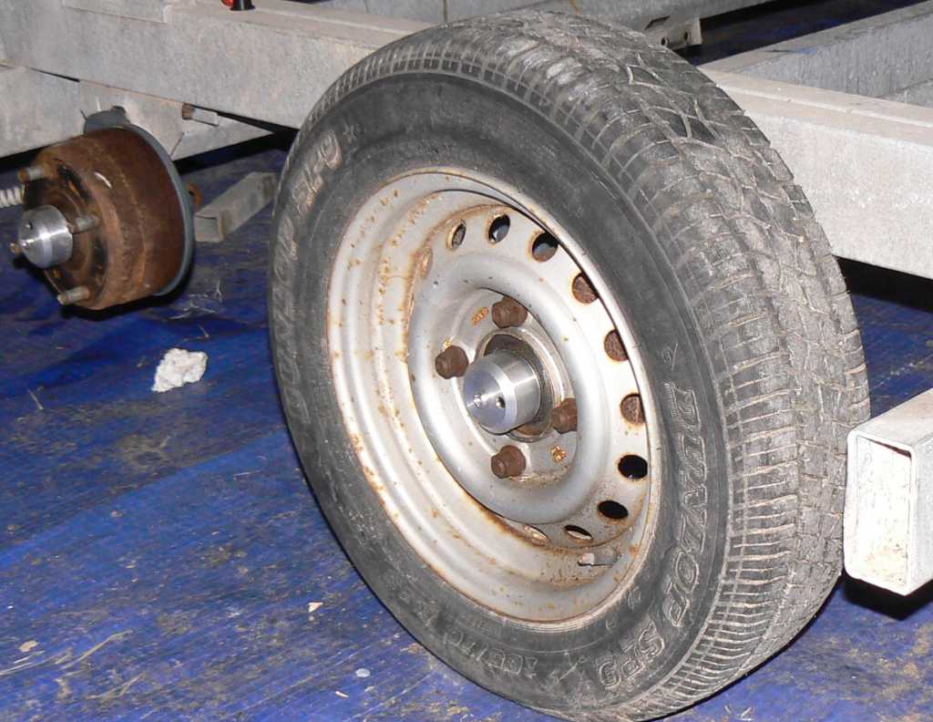

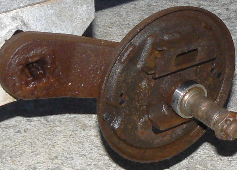

Essieu agricole ... c'est pas fait pour aller dans la mer à ce que je suppose.
Alors il faut modifier l'origine, c'est pas très difficile, il faut étanchéifier les moyeux.
D'abord les démonter pour mesurer le diamètre de la fusée au niveau de la portée du joint spi.
Ensuite trouver un morceau de tube inox - rond de préférence ..- d'un diamètre intérieur convenable pour pouvoir l'emmancher juste sur cette portée - le couper à la longueur utile et le coller à l'époxy sur la fusée
Acheter les joints spi qui conviennent pour remplacer les précédents et les monter dans le moyeu
Direction le tourneur du coin, lui faire exécuter des cache-poussières en alu qui remplaceront ceux d'origine en tole emboutie, avec un trou à filetage gaz conique excentré pour le remplissage, et un trou central pour une vis de poussée au cas où tu veuilles démonter sans casser ou déformer.
Cache-poussières collés au sika, de l'huile de boite jusqu'à ce que ça arrive au trou central, et roule !
Un exemple :
