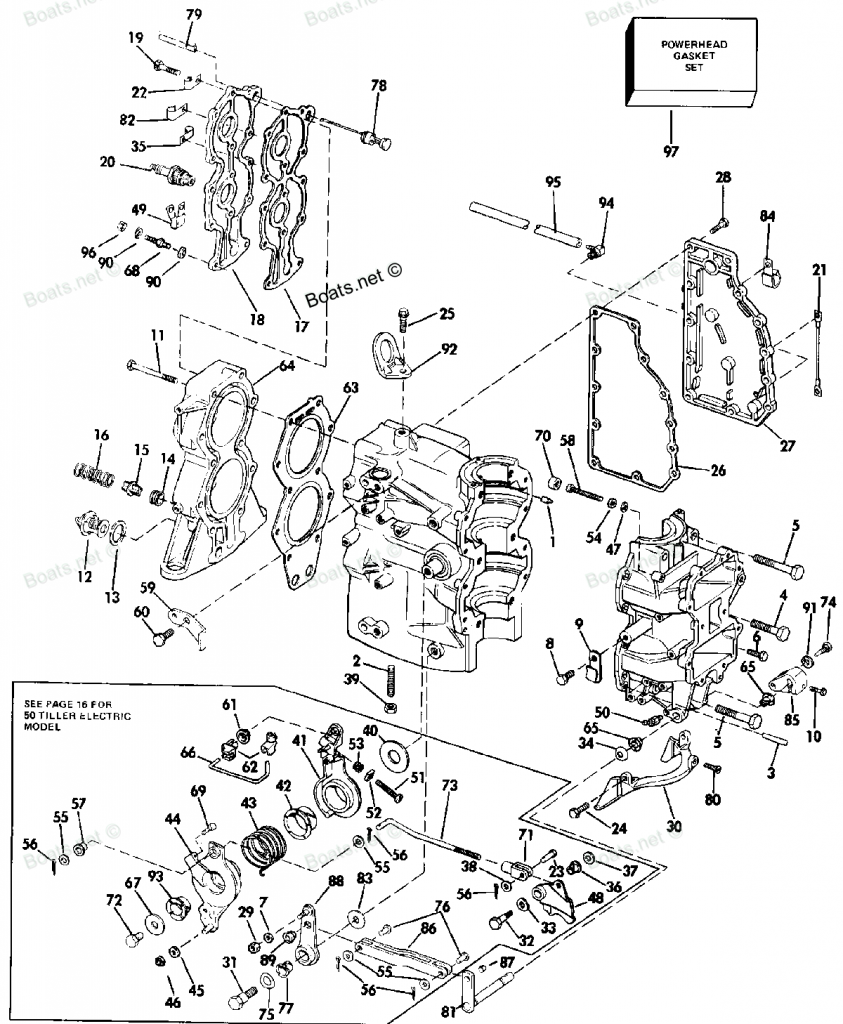

sur un Johnson 50hp 1984 - J50BELCRM dont je voulais vérifier pour la première fois le thermostat.
Je démonte le cache culasse et constate que l'emplacement du thermostat est vide!
Le moteur a fonctionné 3 saisons comme ça, avec juste des pb de ralenti à chaud (tendance à caler).
Sans thermostat, l'ouverture est permanente et donc le refroidissement aussi... ça n'empêche pas globalement le moteur de fonctionner, ça ne doit pas l'abimer non plus.
Mais à votre avis, dois remettre un thermostat comme sur le plan (voir PJ, pièce 12 et joint pièce 13)...
...ou laisser comme ça?

salut viking.se,
si tu ne le remet pas ton moteur ne va pas atteindre la température optimale pour son bon fonctionnement ce qui risque d’entraîner une surconsommation et le fait que ton moteur ne tournera peut être pas comme il devrait.
