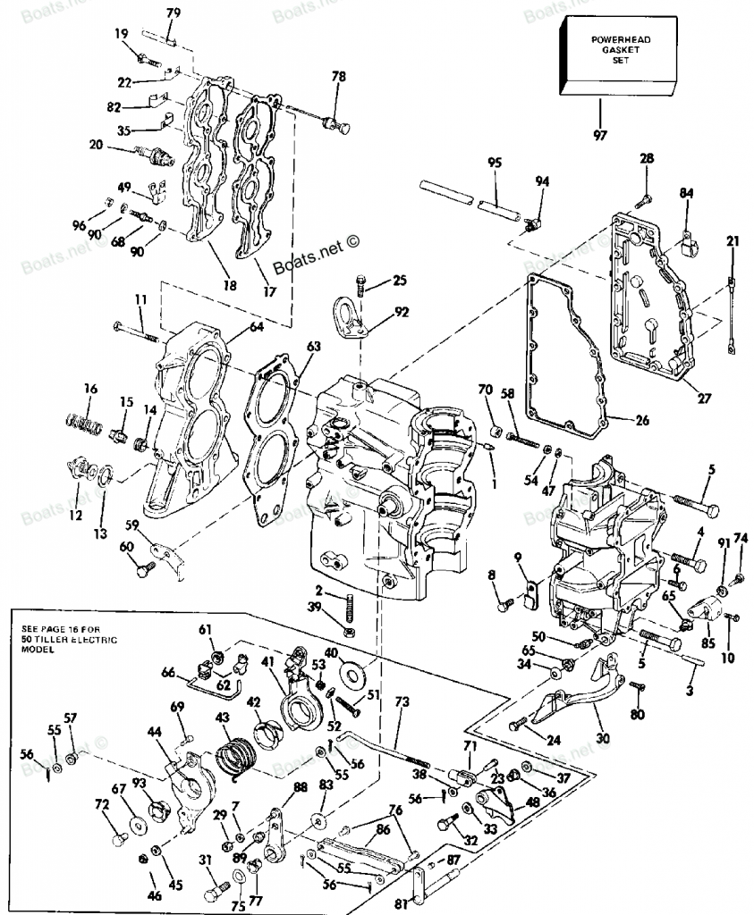

sur un Johnson 50hp 1984 - J50BELCRM dont je voulais vérifier pour la première fois le thermostat.
Je démonte le cache culasse et constate que l'emplacement du thermostat est vide!
Le moteur a fonctionné 3 saisons comme ça, avec juste des pb de ralenti à chaud (tendance à caler).
Sans thermostat, l'ouverture est permanente et donc le refroidissement aussi... ça n'empêche pas globalement le moteur de fonctionner, ça ne doit pas l'abimer non plus.
Mais à votre avis, dois remettre un thermostat comme sur le plan (voir PJ, pièce 12 et joint pièce 13)...
...ou laisser comme ça?
