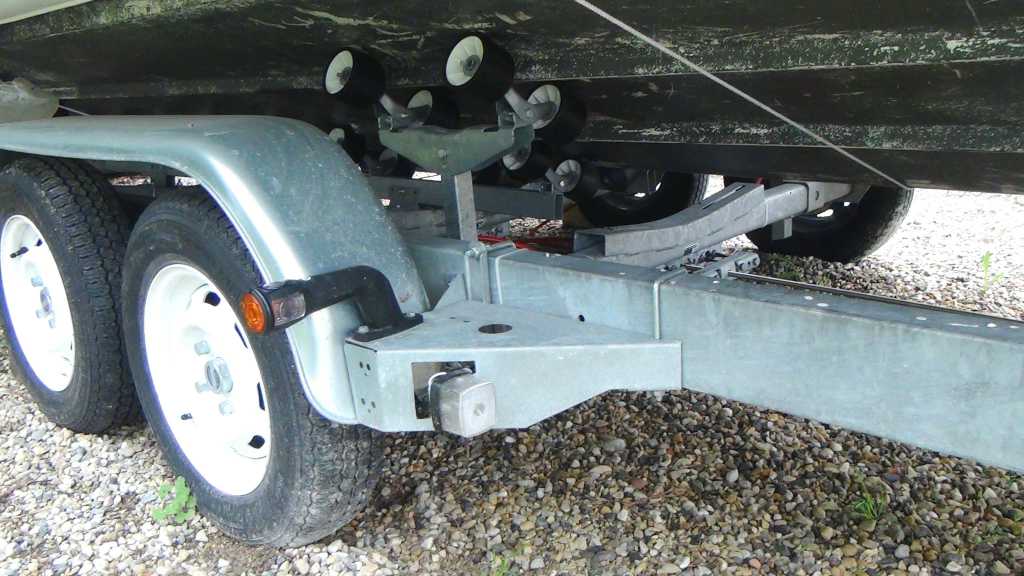

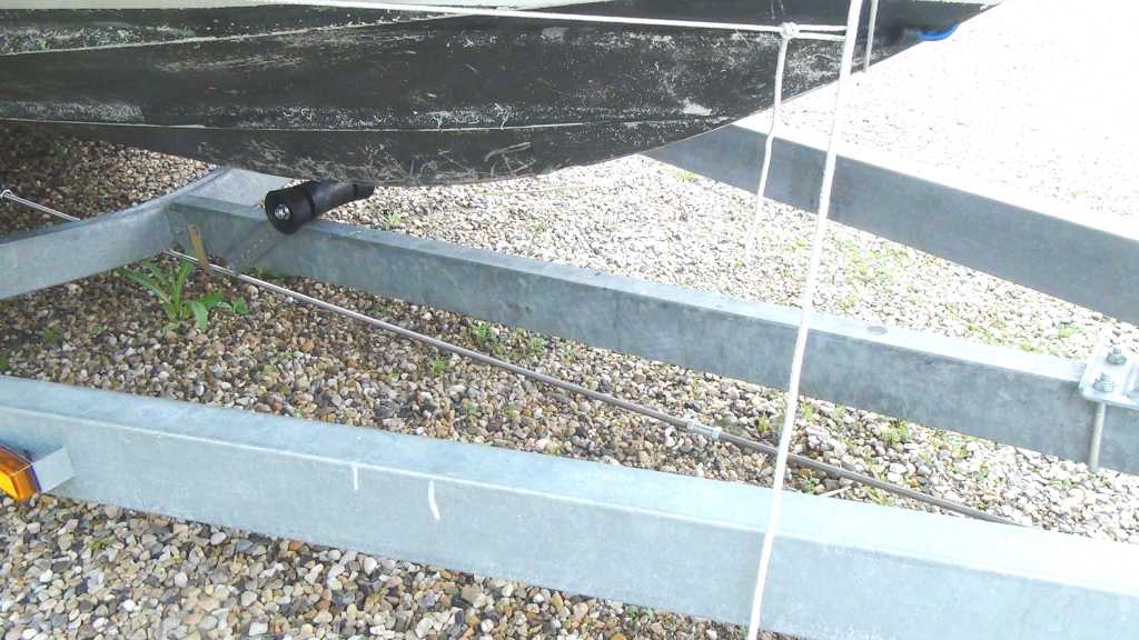

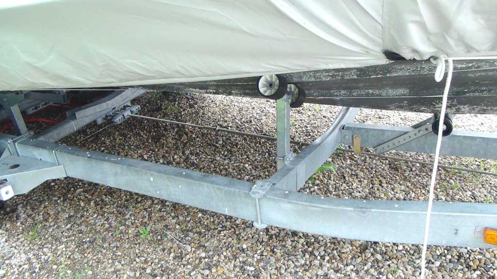

Ci joint quelques photos ::q}+ ::q}+ ::q}+
Merci d'avance à toutes les propositions :sc)) :sc)) :sc))

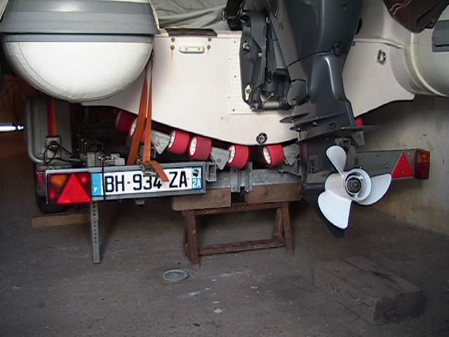

Voici la plaque côté gauche
Cette dernière photo montre en fait mon avant dernière réalisation.
L'immmmmmense plaque Mécanorem a filé au grenier et n'en redescendra qu'à la vente de la remorque.
Ensuite: il faut disposer d'un atelier ou un lycée professionnel dans le coin pour plier de la tôle galvanisée, puis une perceuse et de l'huile de coude.
Pour ma dernière réalisation: j'ai:
1°): câblé une prise sur le côté droit avec seulement lanternes droite, stop, clignotant et (inutile )masse
À gauche, j'ai laissé la prise origine avec les 7 branchements.

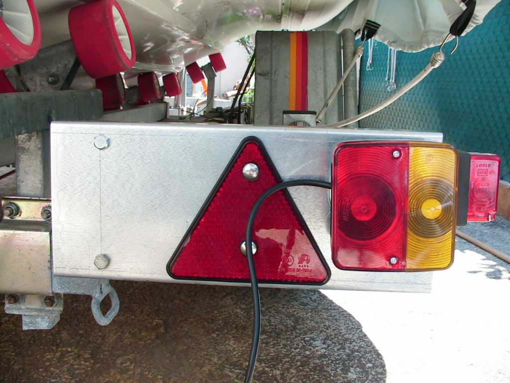

2°)Sur la première ci dessus, le feu, MAGNÉTIQUE, peut être débranché de ladite prise droite et mis presque dans une poche!!!!
Sur la photo ci dessus, (gauche, ce feu n'étant pas démontable a été AUSSI remplacé par un magnétique.
Voilà deux saisons que je mets à l'eau SANS JAMAIS toucher cependant à ces feux: je les ai enlevés une fois (10 secondes par feu) et posés, (magnétiquement!)sur les garde boues, car je devais remonter le bateau sur une cale en plage, l'après midi, avec des "vagues de beau temps, et ils auraient pris un bain et n'<<auraient pas aimé>>(À Saint Cyprien en Corse)

Que faire de ma plaque de feux ? 21 Avr 2013 12:40 #522501
Sur la seconde photo, il est facile de voir que le bateau passe sans problème et sans toucher ENTRE les deux plaques,tant pour mettre à l'eau que pour haler. Et en cas de conditions EXTREMES, ces deux petites plaques s'enfilent plus facilement dans un coffre de voiture s'il faut VRAIMENT les enlever.
Dernier détail: sur la photo "droite", le feu "de gabarit" a été rajouté par moi même, fixé au feu magnétique par deux mini vis écrous inox.ainsi tout est parfaitement en règle!

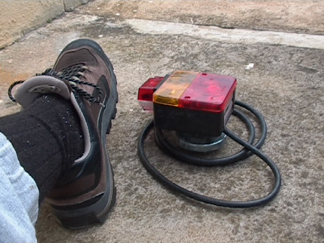

À titre d'exemple, voici, comparé à ma godasse, le volume que je range dans ma malle lorsque je
dois vraiment enlever les feux. Tous les autres détails seront sur ma page perso dans un moment, car
je ne peux pas aligner 14 photos ci dessous! DONC deux fois ça:
