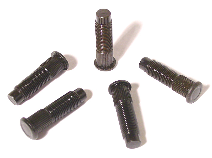

Bon, avant de commander chez rsa le tambour, je l'ai montré à un gars de la manche qui fabrique et commercialise des remorques agricole ... (Lenormand)
il a plutot rigolé, et m'a dit oui, tu as deux trous qui sont mort!
Mais pas question de jeter le tambour ; aussitot dit, il a inseré deux gougons de14 à colerette (genre comme sur la photo 1) mis a fort du coté interieur, puis souder par securité.
Ensuite il ma donné deux ecrous de roue en 19 comme les autres ...
Et hop nickel ! :sc))
