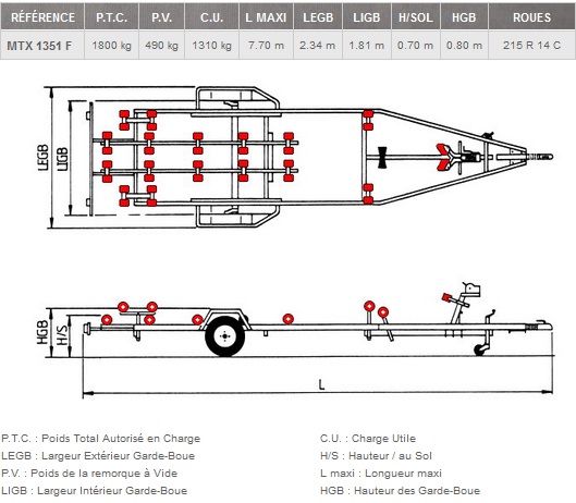

j'ai besoin de connaitre l'entraxe entre les 2 roues au niveau de la bande de roulement afin de poser des rampes.
Sur le site de mecanorem, on trouve ces dimensions:
La mesure recherchée = LIGB+(LEGB-LIGB)/2 = 2.075m ?

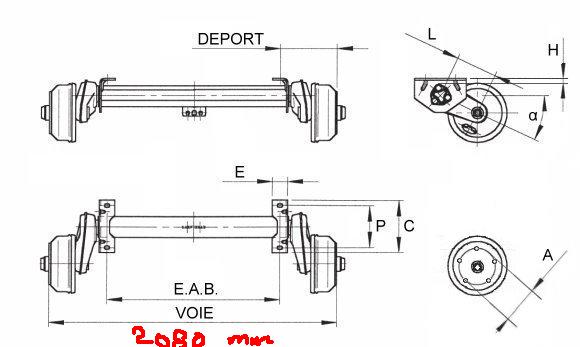

2080mm de voie sachant que normalement le centre de la jante et a ce niveau.

merci Bod,
ça confirme mes calculs.
